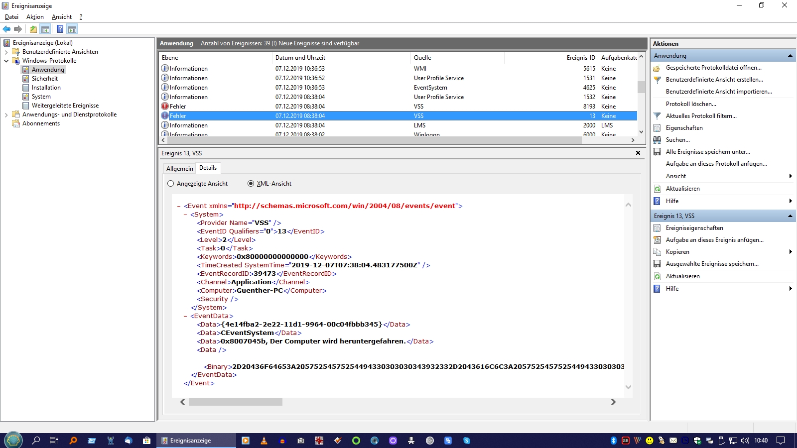

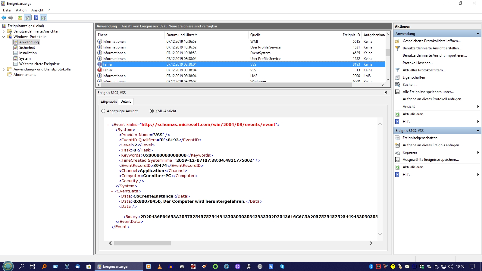

immer wieder habe ich Fehler in der Ereignisanzeige. Diesmal über VSS.

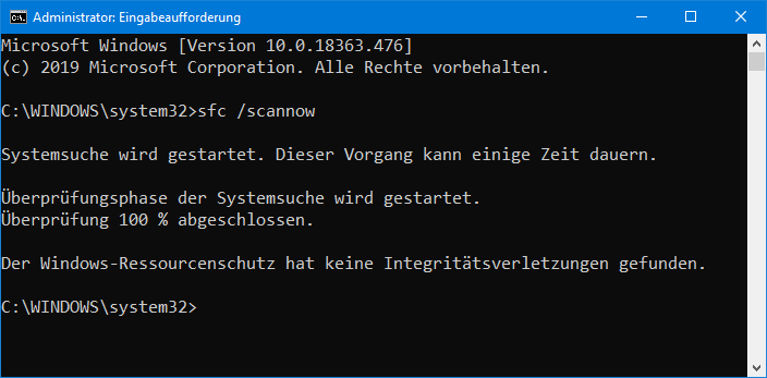

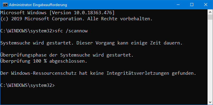

Ich habe sfc /scannow ausgeführt. Es wurden Integritätsverletzungen gefunden und beseitigt. Hatte aber auf die angezeigten Fehler keinen Einfliss. Die sind anch wie vor vorhanden. Und zwar nach jedem Neustart.
Ich lege regelmäßig Wiederherstellungspunkte manuell an und lösche dafür diese welche älter als 4 Wochen sind. Ich erstelle mit der Windows-Sicherung Backups von C u. D mit Systemabbild und ich erstelle mit Macrium Reflect ebenfalls Abbilder meiner Systemplatte.
Das handhabe ich seid Jahren so. Aber erst seid ca, 3 Wochenh habe ich diese Fehlermneldungen über VSS. Irgendwie ist das für mich beunruhigend zumal ich nicht weiß wie ich dem beikommen kann. Und befürchte das meine Backups im Ernstfall unbrauchbar sind.
Vielleicht sind diese Meldungen harmlos. Aber ich möchte das sie verschwinden, weil es mich verunsichert.
Kann mir jemand Helfen ?? Ich habe 2 Fotos und füge diese an.
Vielen Dank

Wie bei mir treten bei dir diese beiden VSS Fehlermeldungen auf.
Es ist meiner Meinung nach kein echtes Problem, da die Ereignisse nur unregelmäßig beim Herunterfahren auftauchen (so ca. alle 3 bis 6 Shutdowns) und niemals im laufenden Betrieb. Vermutlich startet zufällig beim Runterfahren eine Systemfunktion die auf den VSS zugreift und eben dann mit diesem Fehler beendet wird. Ich würde mir jedenfalls keine weiteren Gedanken machen.

Ich habe zwei Rechner. Einen älteren der seit 2016 alle Funktionsupdates erhalten hat und ein im Frühjahr neu zusammengebauten mit kompletter Neuinstallation von Windows 10 1903 und späterem Update auf 1909. Auf beiden Maschinen werden bei mir die VSS Fehler beim Runterfahren sporadisch erzeugt.
Bis jetzt gab es weder beim Erstellen von Backups / Images oder beim Zurückspielen ein Problem.
Ein Fehler in den Systemdateien wird bei mir nicht ermittelt.
Ich denke diese VSS-Fehler im Ereignisjournal kann man ignorieren soweit sie durch das Herunterfahren erzeugt werden.
Der Link von Harry Bo im Beitrag #2 geht leider am Thema vorbei: Gleiches Ereignis aber durch eine andere Ursache ausgelöst.

Jede Software die mit anderer Software kommuniziert kann Fehlermeldungen verursachen. Solange dies nur beim herunterfahren geschieht und sonst keine Abstürze verursacht, kannst getrost ignorieren. Du hast ja ein backup auf Lager das bei groben fehler wieder zurückgespielt werden kann.

Man kann doch nach Fehler 8193 VSS googlen und testen ob die Anleitungen noch funktionieren.
Ist ja nicht so, dass es deinen Fehler nicht im Web gibt

Dein Link wurde bereits zuvor gepostet und hilft nicht:
Die Beschreibung passt nicht auf den Fehlereintrag des TE. Die Ursache für das Ereignis 8193 ist beim TE "Der Computer wird heruntergefahren" im Link ist es ein Zugriffsproblem auf die Registry.
Passenden Lesestoff gibts z.B. hier
https://www.deskmodder.de/phpBB3/viewtopic.php?t=21835&start=15
https://www.win-10-forum.de/threads/vss-fehler-8193-und-13.118012/
Am Ende wars der Kryptografiedienst, der beim Runterfahren den VSS triggert und unsinnigerweise einen Logeintrag der Kategorie "Fehler" erzeugt.
