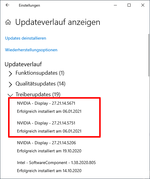

Ich hatte den Nvidia Geforce Treiber 456.71 installiert. Nun sah ich, dass ein Neustart wegen Windows Update ansteht, also schaute ich nach und sah, dass das Windows Update einfach ungefragt auf 457.51 aktualisiert hatte. Soweit ich mich erinnern kann, ist dies noch nie vorgekommen. Ich möchte nämlich die Kontrolle über die installierte Treiberversion behalten (bleibe oft bei einem bestimmten Game Ready Driver). Deshalb habe ich auf kein Geforce Experience installiert.

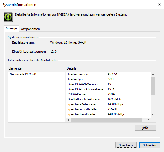

Nach dem Neustart war dann tatsächlich auf 457.51 aktualisiert worden. Ich geh also nochmal ins Windows Update und drücke sicherheitshalber mal auf "Nach Updates suchen" - und plötzlich startet wieder der Download der vorherigen Version 456.71 !! ...welches laut Updateverlauf dann angeblich auch installiert wurde (ja, ich habe Reboot gemacht), aber de facto ist nach wie vor der 457.51 drauf, wie der Screenshot aus dem Nvidia Control Panel belegt.
Ich bin verwirrt...
Kann mir das jemand erklären bzw. hat jemand schon etwas Ähnliches erlebt?
Ist das ein Bug im Windows Update? Hat bei Microsoft jemand Schrott gemacht?
Vor allem ist es normal, dass das Windows Update ungefragt den Nvidia Geforce Treiber aktualisiert? Ich habe in den Erweiterten Optionen keine Möglichkeit gefunden, Treiber-Updates expliziert AN oder AUS zu schalten. Mir ist es bisher aber wie gesagt auch noch nie passiert, dass Windows einfach meinen Geforce-Treiber ausgetauscht hat.

Ist für mich jetzt ne Erklärung, warum Windows Update den Treiber aktualisiert hat. Aber nicht, warum es danach direkt wieder den vorherigen runtergeladen (und angeblich auch installiert) hat - siehe Screenshot.

Ah, interessant, das könnte dann auch die Erklärung sein, warum Windows Update die vorherige Version 456.71 runtergeladen hat - wahrscheinlich hatte ich die Installfiles schon weggeputzt.

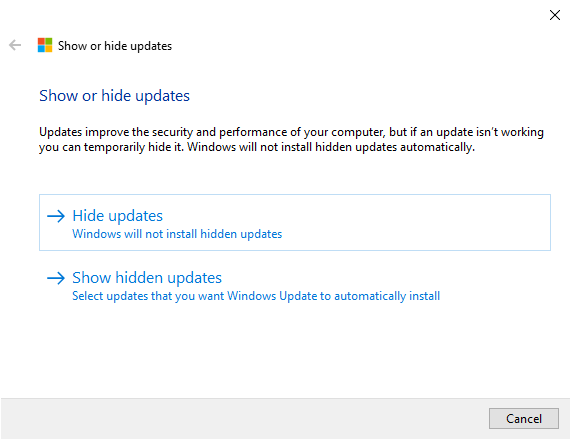

oioioi_!< schrieb:
Du kannst auch über einen Troubleshooter, den man hier runterladen kann, Updates "verstecken".
Das könnte Sinn machen wenn es ein optionales Update wäre. Aber das kam ja automatisch als wichtiges Update - das hat sich installiert noch bevor ich's überhaupt gesehen habe...
