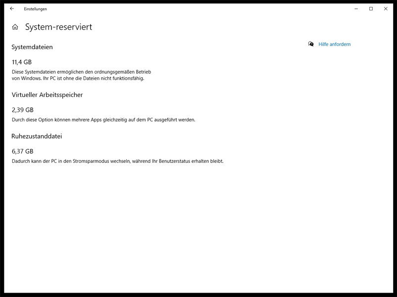

@konkretor: Danke für den Link. So sieht es bei mir aus, siehe Screenshot.
Ich bin mir unsicher, ob ich das deaktivieren soll.
Hatte so ein Problem noch nie. Und vor allem belegen ja alte Windows Dateien den Speicher?

Die Auslagerungsdatei sollte auf gar keinen Fall deaktiviert werden.
Und beim Ruhezustand musst Du selber wissen, ob Du ihn nutzt.
Wenn ja, Finger weg.

Wenn man sich die Screenshots vom TE und von Deskmodder anschaut, dann sieht man doch, dass der TE gar keinen für Updates reservierten Speicher im System aktiviert hat.
Die Windows Speicherbereinigung zeigt schon seit Jahren falsche Werte an. Das sollte dich nicht weiter kümmern. Ich habe letzte Woche eine Bereinigung durchgeführt, die sollte angeblich 12 GB durch Löschung nicht mehr benötigter Updatedateien freigeben. Es waren dann tatsächlich nur 3 GB.
Die erst in 2019 eingeführte Reservierung für Updates ist bei dir nicht aktiv und da bliebe dann nur noch zu überlegen, ob du den Ruhezustand überhaupt benötigst und dir damit die dazugehörige Datei ersparen kannst.

Diese Reservierung funktioniert aber so, dass dieser Platz freigehalten wird und deshalb nicht zum belegten Platz zählt. Das ist eine Reservierung, die wie die für den Papierkorb oder den Schattenkopiespeicher funktioniert.
