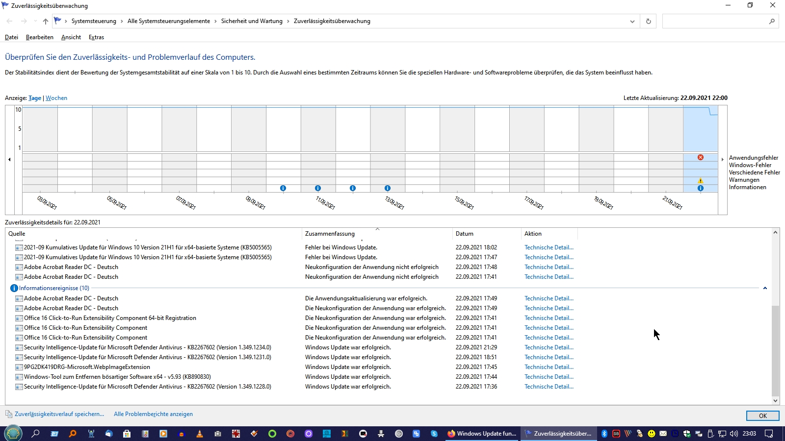

Ich sende mal ein Foto von der Zuverlässigkeitsanzeige. Merkwürdig das unterstehend einige Updates erfolgreich waren. Nur eben nicht dieses dömlich KB 5005565 nicht. Da könnte man auf die Idee kommen das da mal wieder Microsoft versagt hat. Oder ??????????

Date schrieb:
Da könnte man auf die Idee kommen das da mal wieder Microsoft versagt hat. Oder ?????????? [IMG]https://www.computerbase.de/forum/attachments/bild-005-jpg.1125681/[/IMG]
Klar, könnte man. Man könnte auch sagen, dass die Person versagt hat, die den einen Rechner unter wahrscheinlich 100.000 bedient, die ein Problem mit dem Update hat, weil sie irgendwie ihr System verhunzt hat.

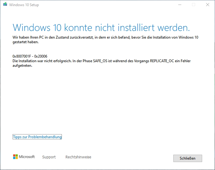

Das das Inplace Update ebenfalls nicht funktioniert hat, fürchte ich das es ein tiefer liegendes Problem ist.
Ich füge ein Foto von der Meldung nach dem Inplace Installation ein.
Vielleicht fällt Euch dazu noch etwas ein.

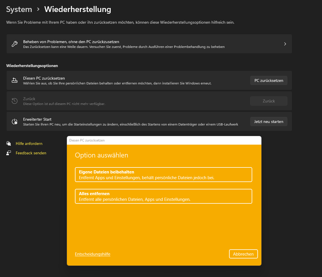

Wäre das eine Option? (Eigene Dateien beibehlaten auswählen.)
Ich vermute mal irgendeine Drittsoftware hat bestimmt dein Update zerschossen....;(
Was hast du da drauf Classic shell oder Open Shell?
Zur Not ein Backup erstellen und Windows 10 neuinstallieren,wenn alles andere nicht hilft,bevor du Windows 10 komplett zerschießt :D
