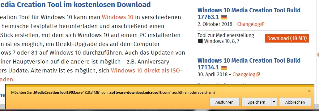

Achtung wenn ich bei CB auf 17763.1 klicke wird mir der download von 1903 angeboten!
sollte 1809 sein oder?

Was hast du für ein AV Programm installiert?C4non schrieb:Das schlägt leider immmr fail und ich finde nur das neuere 1903
Das ist meistens das Problem.
Was ist das denn für eine Seite da ?Achtung wenn ich bei CB auf 17763.1 klicke wird mir der download von 1903 angeboten!
Das hier ist doch 1809
