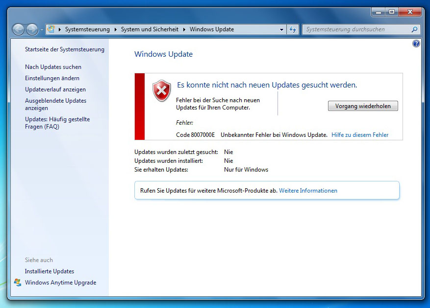

Hey, ich mische mich mal ein hier.
Habe seit 3 Tagen mit dem Problem auf dem Bild gekämpft.
Geholfen hat mir das KB3102810 ;)
