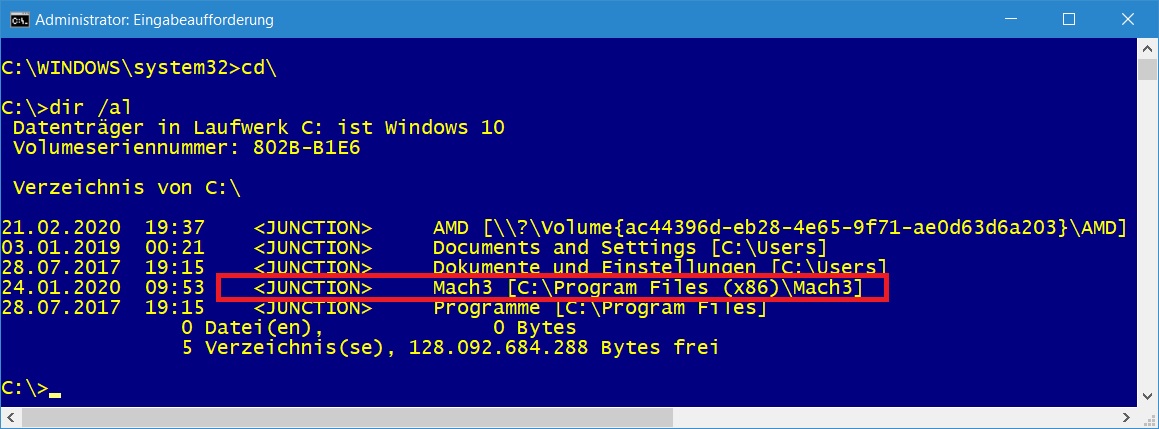

Einfach in einer Eingabeaufforderung eine Weiterleitung erstellen, die von dem in der Verknüpfung genannten Ordner auf den wahren Ordner zeigt. Also in einer Eingabeaufforderung mit der Befehlszeile: Mklink /j "LW:\Erwarteter Ordner" "LW\:Tatsächlicher Ordner" einfach dorthin verweisen lassen. Wenn Verknüpfungen weitere Ordner nennen, dann eben auch diese als Verknüpfung verweisen lassen.
Das geht schnell, ist effektiv und erfordert keinerlei Einsatz von Programmierkenntnissen.

Und wenn das korrekt erstellt wurde, siehts so aus:
Jeder Zugriff auf den "Ordner" Mach3 wird nun tatsächlich auf den Ordner "C:\Programme (x86)\Mach3" umgeleitet. Genau so solltest Du auch vorgehen, damit Verknüpfungen, die auf den Ordnerlink verweisen, tatschlich im anderen Ordner rauskommen.

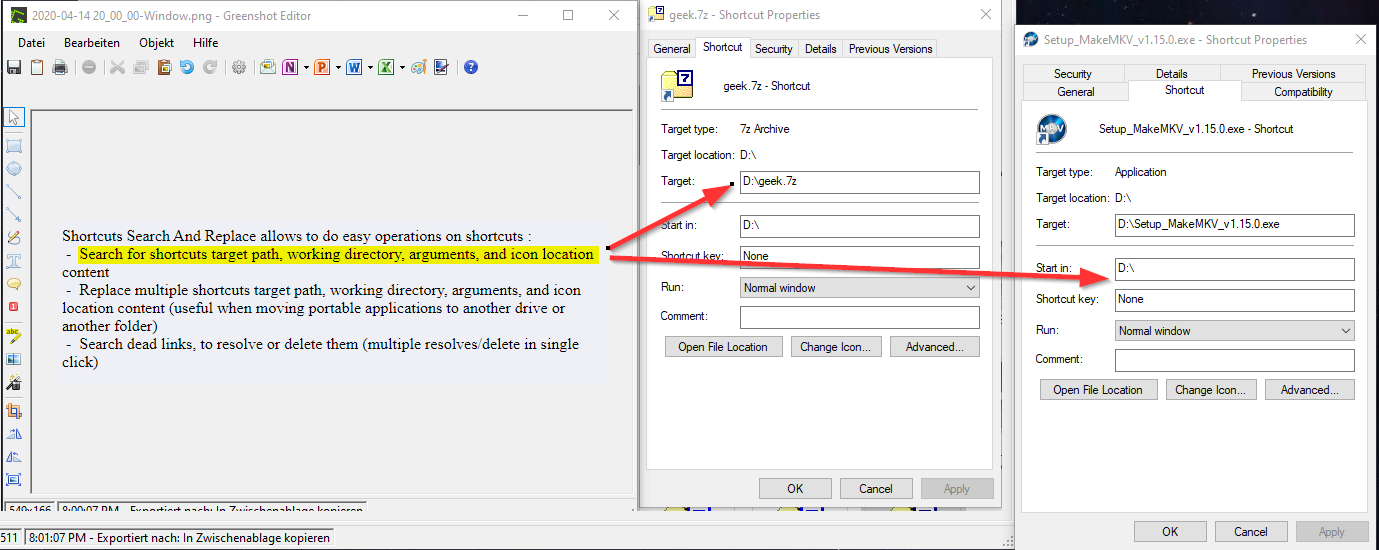

Ohne Englischkenntnisse wird es schwer. Zwar gibt es durchaus deutsche Literatur, die ist aber der Englischen Dokumentation immer hinterher. Bei deinen Vorkenntnissen ist es daher nicht zielführend Powershell zu nutzen.
Beispielsweise kannst du mit New-Item keine klassischen Verknüpfungen erzeugen oder bearbeiten. Dafür gibt es, soweit ich sehen konnte, kein passendes Commandlet. Ganz einfach, weil klassische Verknüpfungen, außer auf dem Desktop, so gut wie nicht mehr genutzt werden. Es ist natürlich trotzdem möglich per Powershell Verknüpfungen zu bearbeiten, nur wird das für dich nur noch komplizierter.
Nimm lieber dieses Tool (leider auch nur Englisch, aber so simpel das du damit hoffentlich zurechtkommst):
SCURLed: Easily batch edit Windows .LNK and .URL shortcut files.
oder dieses Tool (scheint mir besser geeignet zu sein):
Shortcuts Search And Replace
Hallo @Evil E-Lex
Ich brauche unbedingt Deine Unterstützung. Anscheinend ist für mich nichts simpel genug.
Nach dem Download habe ich die Anwendung "Shortcut Search And Replace", die Du mir empfohlen hast, mit Doppelclick gestartet.
Nun möchte ich erst einmal alle Verknüpfungsdateien (Shortcuts) aufsuchen, die sich in der Ordner-Struktur von Ordner Themen befinden. Ich möchte noch einmal ausdrücklich darauf hinweisen, dass der Ordner Themen stark strukturiert ist und sich die Verknüpfungsdateien auf unterschiedlichen Unterordner-Leveln befinden. Es nützt mir also nichts, wenn nur die Verknüpfungsdateien angezeigt werden, die sich im Hauptordner Themen selbst befinden.
In Erwartung, dass dies vom Programm auch so interpretiert wird, habe ich deshalb den Pfad des Ordners Themen "F:\Daten\Themen" in das Feld "Search Folder" (Such-Ordner) eingetragen. Was muss ich nun in das Feld "Search for" eintragen, damit alle Verknüpfungsdateien aufgesucht und angezeigt werden?
Wenn ich dort nichts eintrage und auf das Fernglas clicke kommt die Meldung "Please enter a valid search patten" (Such-Muster).
Was ist das "valid search patten" für die gesuchten Verknüpfungsdateien?
Wenn ich den Pfad oder den Namen einer bestimmten Verknüpfungsdatei angeben muss, bringt mich das nicht weiter, weil ich dann nicht alle Verknüpfungsdateien angezeigt bekomme, die in der Themen-Ordner-Struktur enthalten sind. Deshalb habe ich es einmal mit dem Datei-Type ".lnk" oder "lnk" versucht. Dann meckert er zwar nicht, findet aber auch nichts.
Am unteren Rand wird dann angezeigt: Search Completed: 0 shortcut(s) found / 163 shortcut's.
Ich interpretiere das so: 0 von 163 shortcut's gefunden. Von welchen 163 shortcut's ist hier die Rede?

Hallo @Evil E-Lex
Nach ein paar Anfangsschwierigkeiten kann ich inzwischen vermelden, dass die von Dir empfohlene Anwendung genau das Werkzeug ist, mit dem ich mein Problem lösen kann.
Nach einem Hinweis von @BFF konnte ich inzwischen feststellen, wo mein Denkfehler lag. Das Aufsuchen und Anzeigen der Verknüpfungsdateien ist nur über Suchbegriffe möglich, die sich auf den Ziel-Ordner-Pfad der Verknüpfungsdateien beziehen.
Der Nachteil dabei ist allerdings, dass die im Ziel-Ordner-Pfad angegebenen falschen Ordner unterschiedlich und nicht alle bekannt sind. Das ist aber halb so schlimm, weil es sich bei der überwiegenden Mehrzahl der falschen Verknüpfungen nur um 2 bekannte falsche Ordner handelt. Die kann ich nun gezielt berichtigen. Die wenigen Verknüpfungen, deren Ziel-Ordner-Pfad unbekannte falsche Ordner enthält, kann ich eben dann erst berichtigen, wenn ich auf eine nicht funktionierende Verknüpfung stoße.
Auf jeden Fall sehe ich mein Problem jetzt als gelöst an und möchte mich noch einmal herzlich bei Euch bedanken. Ihr ward mir eine große Hilfe.
