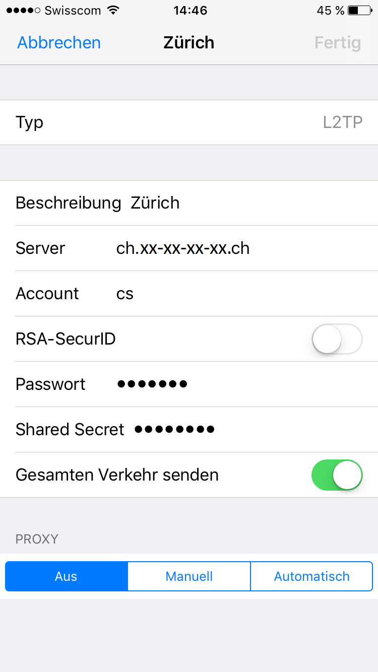

Ich habe bei mir einen Windows Server 2012 R2 als VPN Server im Einsatz. Ebenfalls ist der Server als AD-Controller und DNS-Server konfiguriert.
Der Server hat zwei Netzwerkschnittstellen. Eine ins lokale LAN (192.168.0.0 / 255.255.255.0) und eine ins Internet (öffentliche feste IP).
Wenn ich mich nun mit meinem Windows Rechner verbunden habe, funktioniert alles einwandfrei (Zugriff auf Internet via NAT und auf interne Ressourcen).
Wenn ich mich allerdings mit dem iPhone verbinde (iOS 10.3) findet keine Namensauflösung statt.
Sprich www.google.ch kann nicht aufgelöst werden, wenn ich jedoch eine IP eingebe funktioniert es.
Jemand eine Idee woran das liegen könnte?
