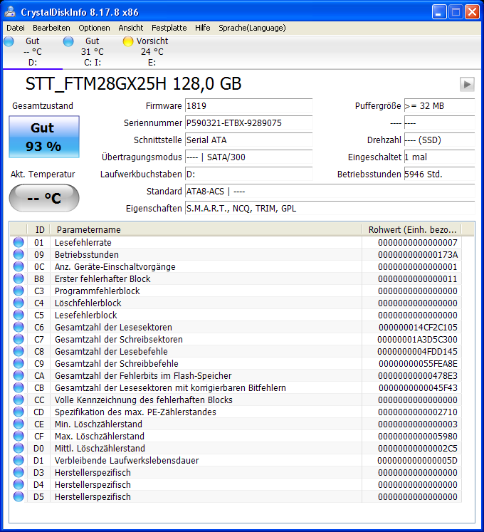

chkdsk hat keine Fehler gefunden. Ich finde leider meine XP Installations CD nicht mehr. Irgendwelche Ideen noch?
Crystaldiskinfo sieht auch gut aus, siehe Anhang.
Ich bin ein absoluter Windows-Ignorant und verstehe davon nichts. Aber ich hab mal gehört, dass da öfter die "Registry" kaputt ist - kann man die irgendwie reparieren oder rüberkopieren von der anderen installation? Falls ja, wie heissen die Files?
Dein Laufwerk E: wird da in gelb mit 'Vorsicht' angezeigt.
Muß jetzt nicht mit dem Ursprungsproblem zu tun haben, aber wer weiß.
Bei Crystal wird gar nicht der SMART-Health-Status ausgewertet (den kann das Ding nicht mal anzeigen), sondern die Software interpretiert einfach hersteller-spezifische Attribute (die Liste unten). Hat also im Zweifel gar nichts zu sagen.
Vernünftige Aussagen bekommt man mit den smartmontools (z. B. als Bestandteil von GSmartControl), da kann man dann auch gleich mal einen Selbsttest anstoßen und die eigentlich interessanten SMART-Fehler-Logs und Temperatur-Logs auslesen. Davon bekommt Crystal nicht mal was mit.
Das ist bekannt. Die Platte ist ca. 10 Jahre alt und war mal in einem NAS. Wurde wegen eines einzigen "unrecoverable error" damals aussortiert und hat seither keine weiteren dazubekommen. Windows sieht diese Platte nichtmal, weil dort nur ext3/4 und LVM Partitionen sind.
