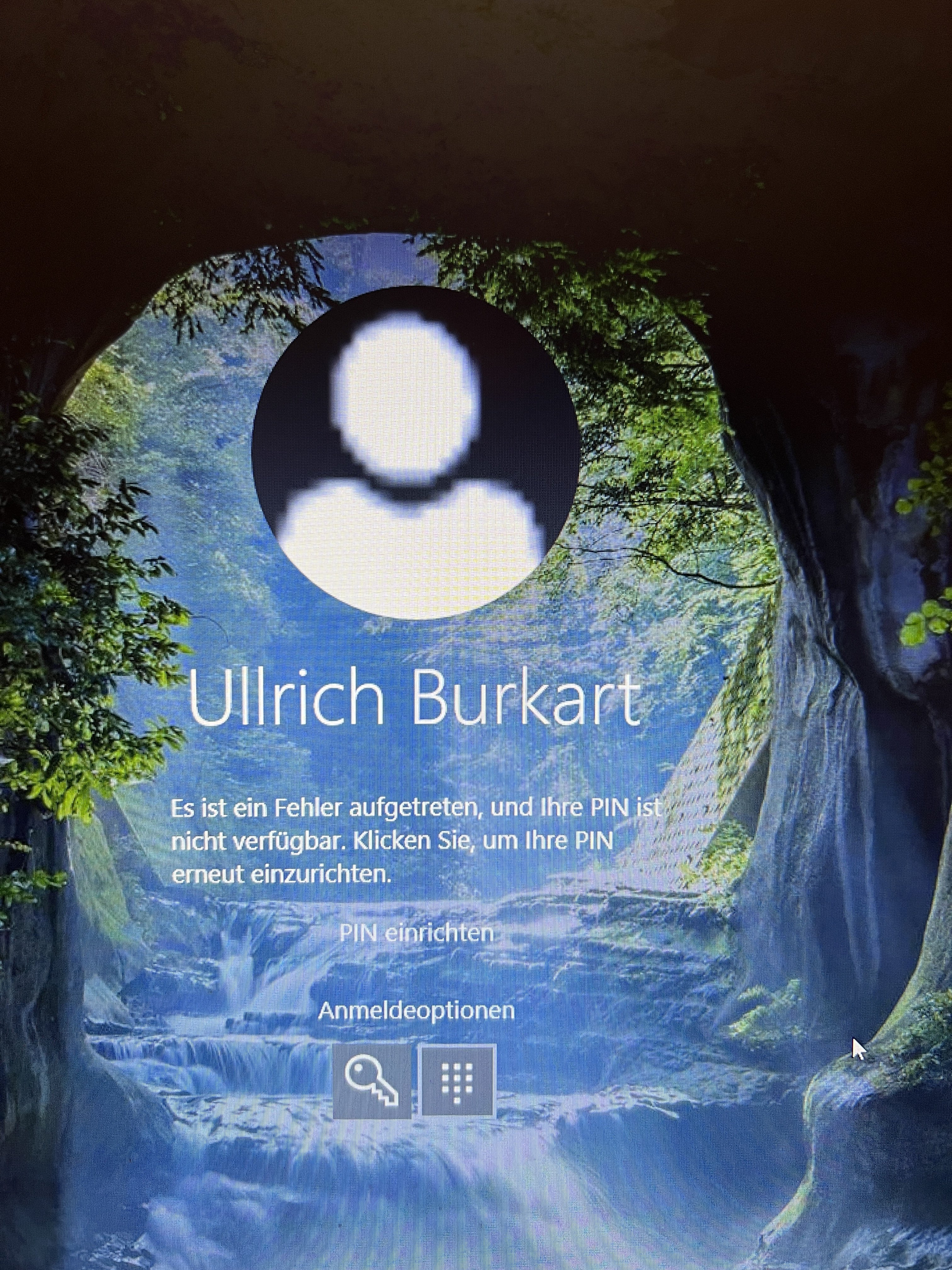

Auch ein wenig schräg ist: im abgesicherten Modus bekomme ich dies angezeigt:
Eine Pin ist aber nie eingerichtet worden, gibt es also ohnehin gar nicht...
