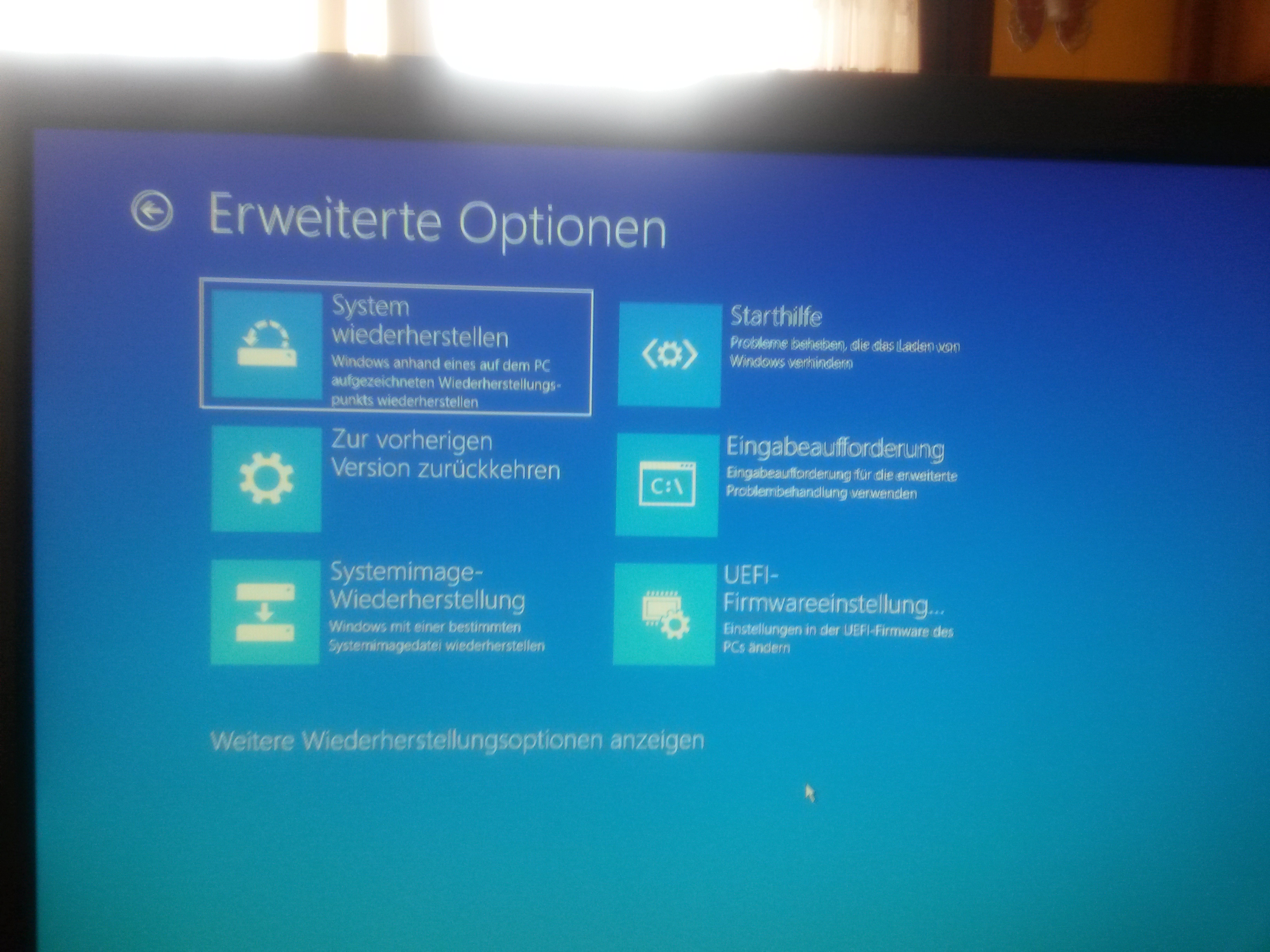

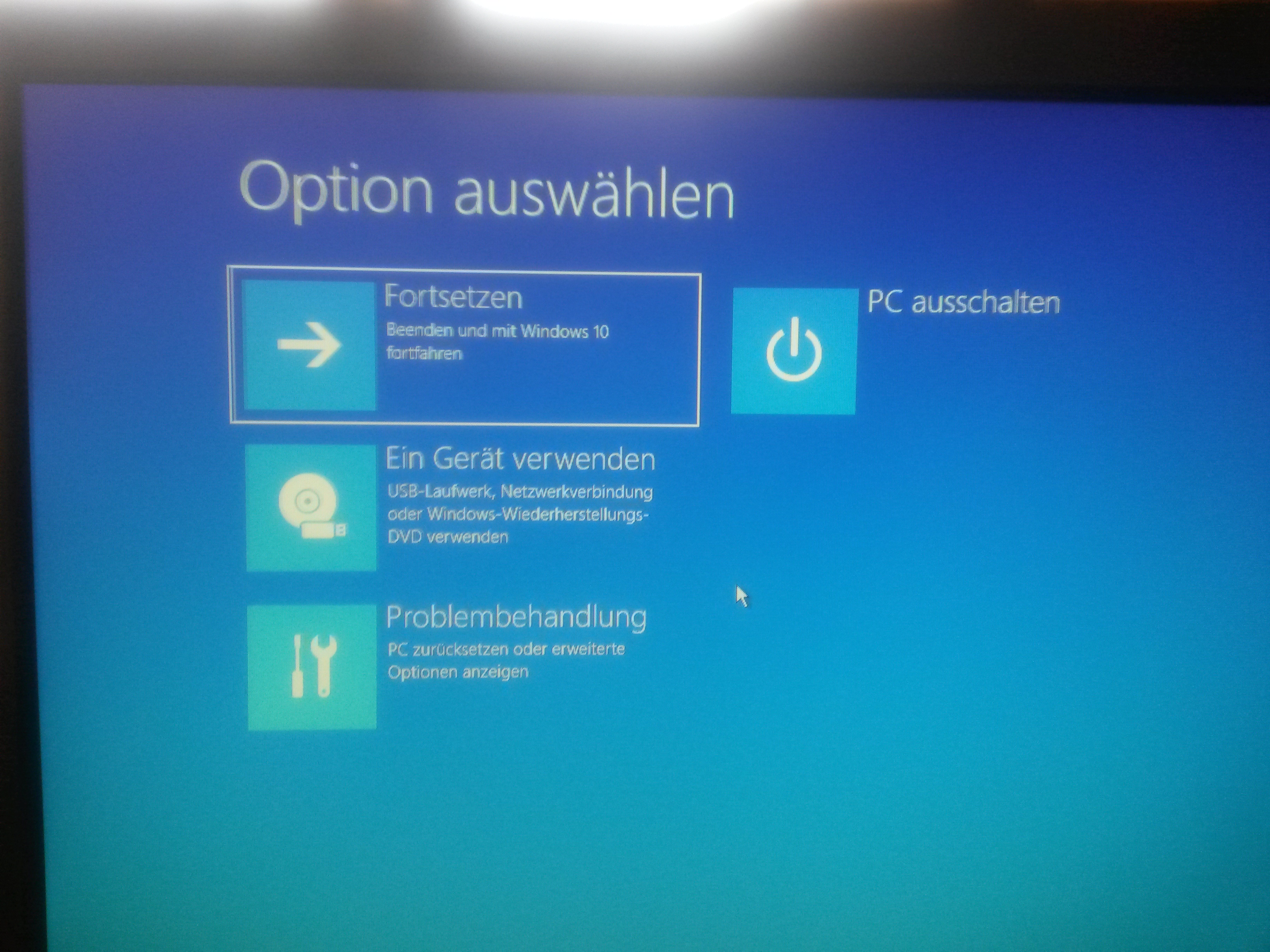

Es gibt keine Fehlermeldungen. Wenn ich den PC starte kommt er bis zum Boot der HDD dann bleibt der Bildschirm schwarz. Wenn ich den den Aus/Anknopf so lange drücke bis der Pc ausgeht, und wieder einschalte dann komtt entwerder Bitte Warten oder Automatische Fehlerbehebung. Dannach hab ich dann die Optionen PC herunterfahren oder erweiterte Fehlerbehebung. Draufgedrückt und dann kommt das auf dem ersten Foto. Dann gehe ich bei Problembehandlung auf erweiterte Optionen(PC zurücksetzen ist beim ersten Mal fehlgeschlagen). System wiederherstellen geht nicht, systemwiederherstellung auch net, starhilfe auch nicht und mit der eingabeaufforderung kenn ich mich nicht aus😥. Deswegen kann ich nur per Bootstick zurücksetzen.

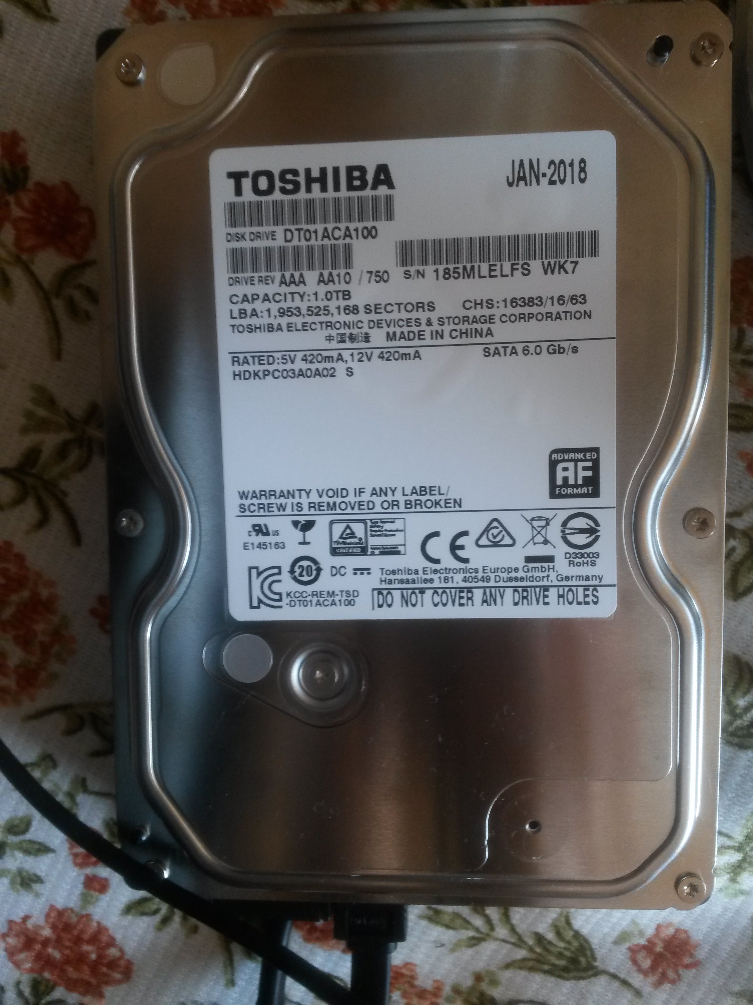

Die Platte ist von TOSHIBA. hab Temperaturen von 42 Grad nach wenigen Minuten, steigt aber nicht. Zum aufkleber muss ich noch sagen, dass Da eine Luftblase drunter ist.

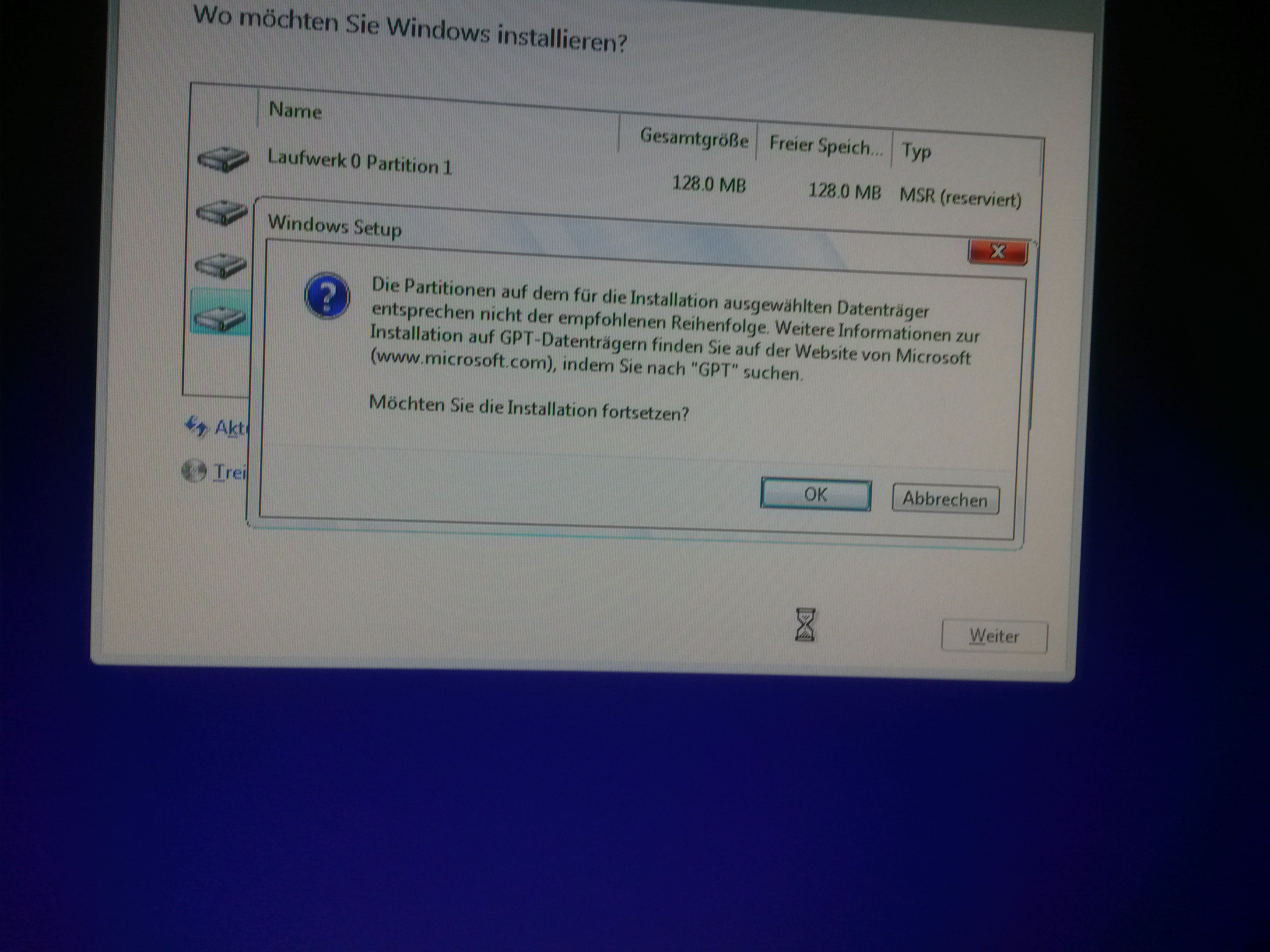

Mir ist es jetzt noch aufgefallen, dass bei der Neuinstallation diese Meldung kommt
Kann ich die Reihenfolge irgendwie ändern?
Ich habe jetzt Windows neu installiert. Mit der Partitionierung werde ich ein neuen Artikel schreiben.
