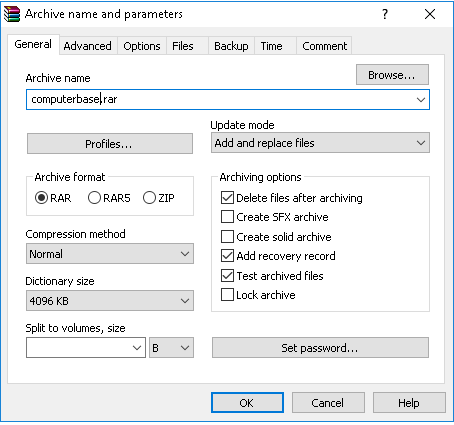

Da ich aus der GUI-Welt komme, ist das alles noch etwas hakelig für mich. Folgendes, was ich bisher per Kontext-Menü gemacht habe, soll automatisiert werden.
  1. Ein gesamter Ordner soll gepackt werden (normal) + Recovery Record + Testen.
  2. Das Ganze an einen anderen Speicherort.
  3. Anschließend die Quelle löschen
Sinngemäß so (+ neues Ziel):

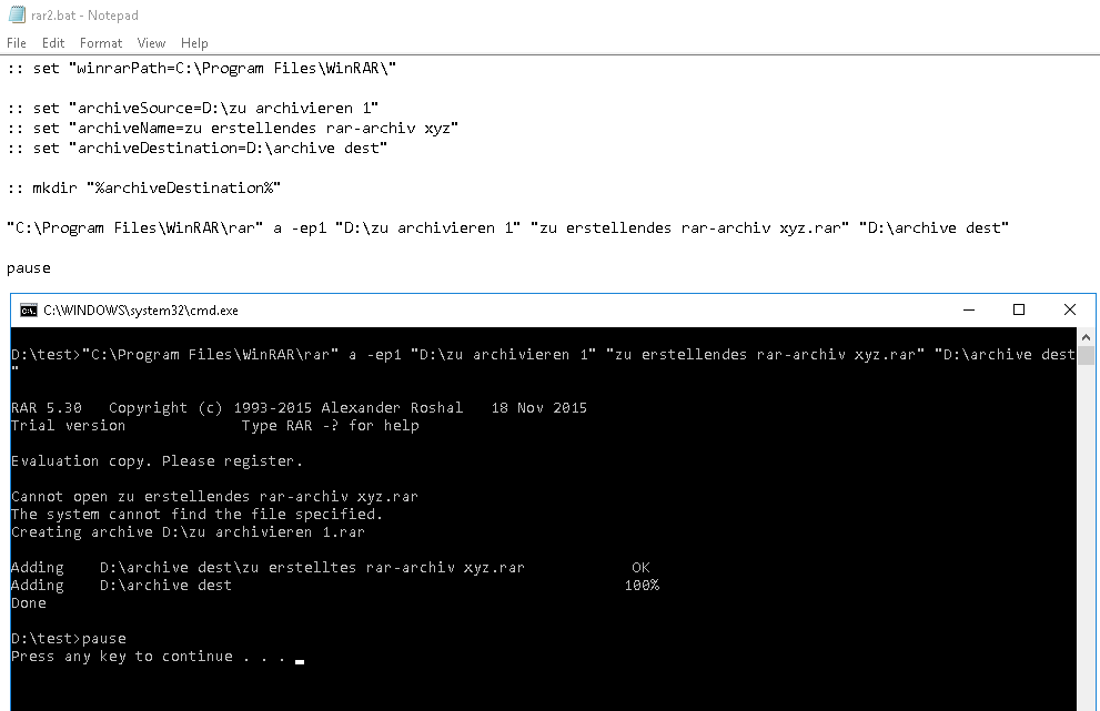

soweit bin ich schon mal:
ja, aber das Archiv gibt es ja noch gar nicht ... ich hätte erwartet, dass WinRar das dann erstellt
ok, zugegeben, da waren noch ein paar Typos drin ;)
Das wird es sicherlich tun, wenn denn der Aufruf vom Programm samt Parameter richtig ist.
Was Du dem Programm gibst ist nicht richtig.
Das ist verm. die Folge, das Du die Variablen die Du mit SET erzeugen willst in "" einschliesst.
Das ist nicht noetig.
Tippe das was Du per Batch machen willst mal manuell in die CMD und scha Dir das Ergebnis an.
Du meinst also ohne Variablen ... okay
klingt für mich so, als müsste ich das Archiv erstmal erstellen, wenn es nicht schon da ist.

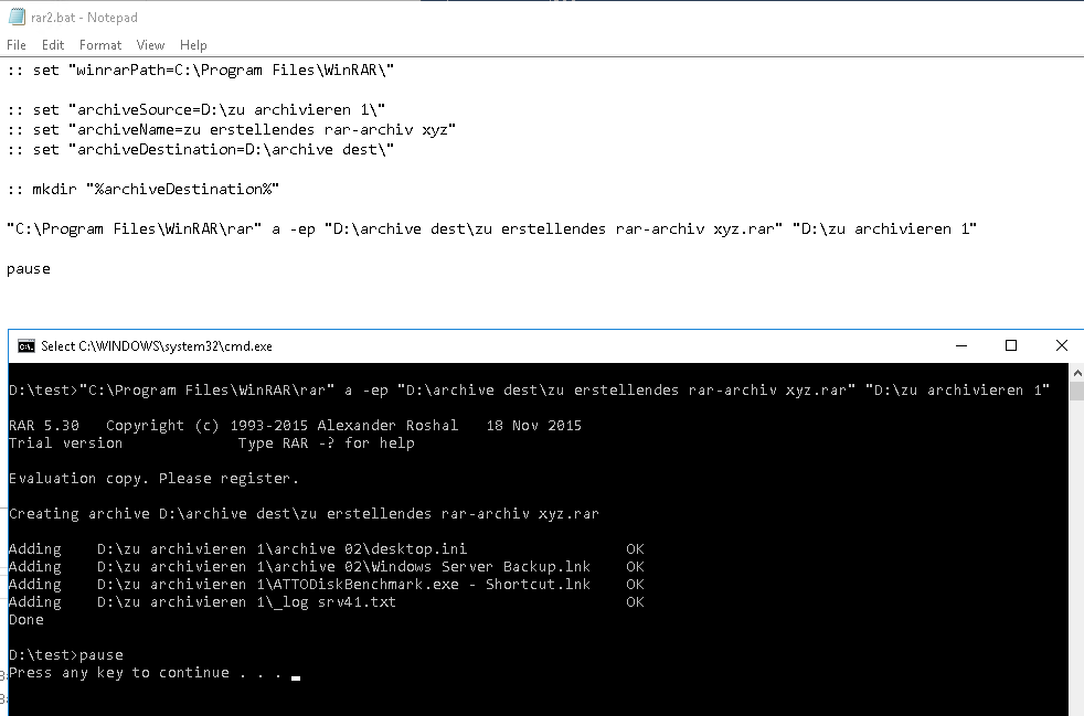

okay, scheine es ohne Variablen zu haben:
Schau die sehr genau den Syntax an der verlangt wird. 😉
Bei dem was Du da ausgegeben bekommt schreit es foermlich danach das ein Archiv mit dem Namen "D:\zu archivieren 1.rar" erstellt wird aber die die Quelle "zu erstelltes rar-archiv xyz" nicht gefunden wird.
Und ernst gemeinter Tip.
Lass den ganzen Krams mit den Leerzeichen in Pfaden und Dateinamen weg fuer den Anfang.
naja, das archiv ist leer :-S
okay
:heul:
Ja klar ist das Archiv leer weil Dein rar nichts findet was es reinpacken kann weil Du Quelle und Ziel vertauschst in der Kommandozeile.
Lies immer sehr genau was da steht als Ausgabe und lerne das was da steht zu verstehen.
okay, hier war es etwas verständlicher (für mich) beschrieben, wie die Reihenfolge / Syntax zu sein hat.
Funktioniert auch direkt :)
Ist/war eigentlich bei beiden gleich. 😁
rar (schalter) wohin was
Aber schoen das es klappt.
