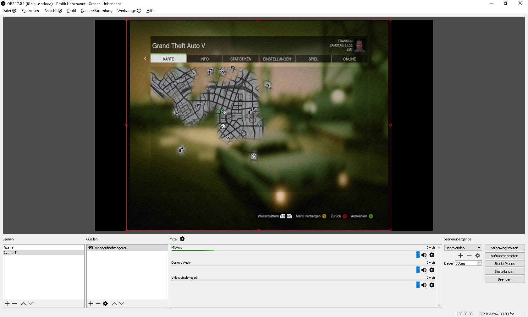

Unbenannt.png Hier sieht man mal wie es bei mir aussieht und die schwarzens triche bewegen sich halt ziemlich nervig
BlubbsDE schrieb:
Das liegt an der Anschlussart. Das gelbe Kabel überträgt ein Composite Signal. Das ist mit Abstand die schlechteste Technik, um ein Videosignal zu übertragen. S-Video wäre da besser. Auch nicht wirklich toll, aber weit besser, als Composite.
mh okay schade wäre cool gewesen. aber S-Video Kabel habe ich glaube nicht da
