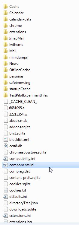

Wenn Du im Profilmanager den Ordner auswählst, dann musst Du etwas aufpassen.
Du musst den Ordner auswählen, in dem zB die defaults.ini, extension.ini usw drinnen sind. Da kann schon mal ein Fehler passieren. Das man zB den Ordner über diesen auswählt. Hier ein Screenshot. Genau diesen Ordner, der diese Dateien und Ordner enthält, den musst Du im Profilmanager auswählen.

Ok, vielleicht liegt da der Fehler, in dem gesicherten Ordner (jetzt weiss ich, dass es "C:\Dokumente und Einstellungen\Benutzername\Anwendungsdaten\Thunderbird\Profiles\Profilname" ist) befinden sich zwar die extensions.ini und einige andere Dateien und Ordner aus deinem Bild (z.B. Mail und ImapMail), aber keine defaults.ini.
Einige Ordner aus deinem Bild sind aber in "C:\Dokumente und Einstellungen\Benutzername\Lokale Einstellungen\Anwendungsdaten\Thunderbird\Profiles\Profilname", aber auch da keine defaults.ini.
