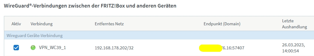

ich versuche gerade mit der neuen Laborversion der FritzBox 7490 (7.51-104203 BETA) eine VPN-Verbindung zwischen einem Raspberry Bullseye und meinem PC herzustellen.
Die FritzBox meldet eine Verbindung und über die IP 192.168.178.202 kann ich den Raspberry an pingen....

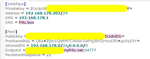

Auf dem Raspi sieht es so aus....
WAS aber nicht geht - ich kann nicht vom PC auf Ports des Raspberry zugreifen - also SSH/VNC oder der Motioneye Port 8765 sind nicht erreichbar....
