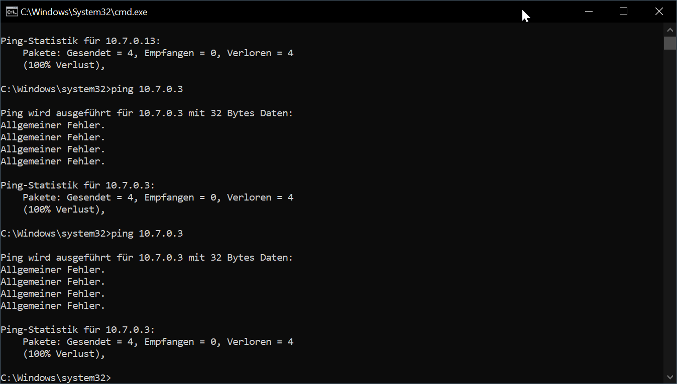

Ich möchte gerne, dass die Geräte, welche per VPN zu diesem Server verbunden sind auch untereinander kommunizieren können.
Beispiel: NB: IP 10.7.0.3 & Smartphone: IP 10.7.0.13
Wenn ich mit dem VPN verbunden bin und das andere Endgerät pinge, dann knallts mit einem Fehler:

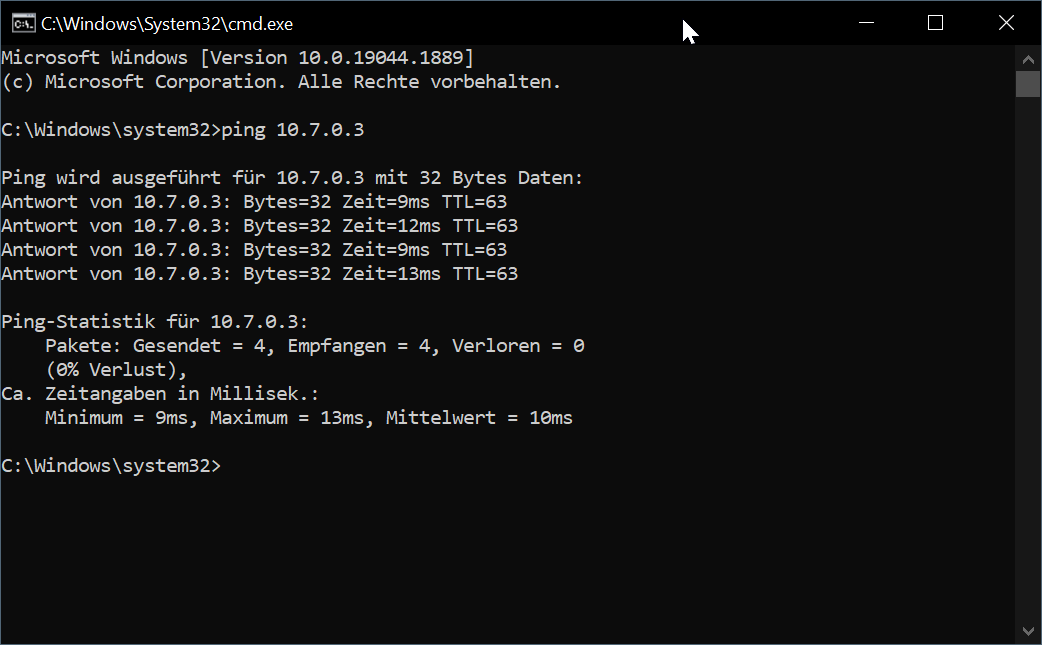

Hast du denn das ganze VPN Netz in den Erlaubten IPs auf beiden Clients? Sonst kann es ja nicht funktionieren.
Nein, tatsächlich nicht. Stimmt, da war was. Ich werde das heute Abend in den Tests mit reinnehmen. Danke für den Hinweis, denn ich hatte bisher immer nur das Heim- & Servernetz angegeben.
Wenn ich aber 0.0.0.0/24 als allowed IPs drin stehen habe, sollte das funktionieren oder?
Jungs,
vielen Dank!
Ich habe jetzt die IP Tables Regel aktiviert und die IP Adressen in dem Netz zugelassen. :)
Eins noch eben: Ich glaube die Regel ist nach einem Neustart wieder weg soviel ich weiss. Besteht die Möglichkeit dies auch dauerhaft zu aktivieren?
Vielen Dank euch noch mal!! :)
