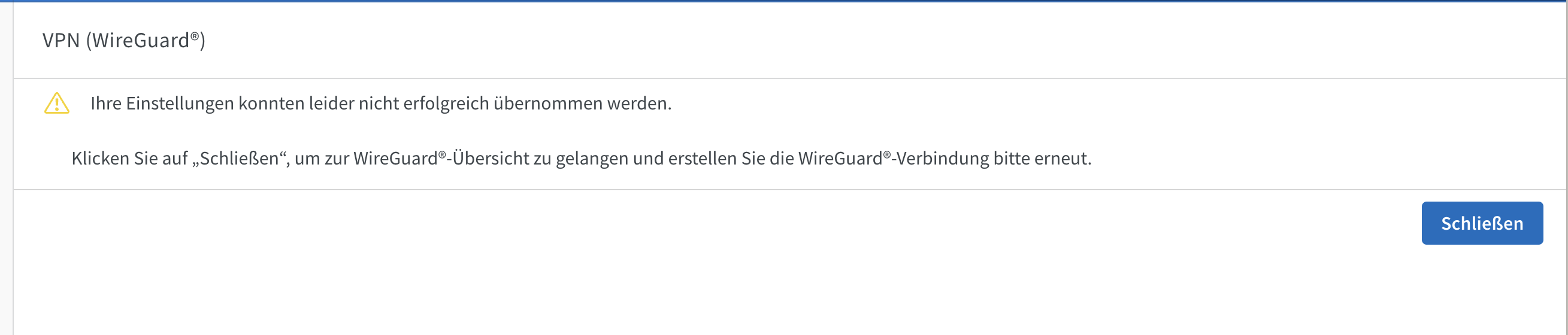

PS: Eine Meldung die ich zB bekomme:
Ihre Einstellungen konnten leider nicht erfolgreich übernommen werden.
Importierte Konfigurationsdatei der WireGuard-Gegenstelle löst einen Schlüsselkonflikt mit bestehenden Verbindungen aus.
Klicken Sie auf „Schließen“, um zur WireGuard®-Übersicht zu gelangen und erstellen Sie die WireGuard®-Verbindung bitte erneut.
Dabei habe ich alle anderen VPN Verbindungen geloescht.

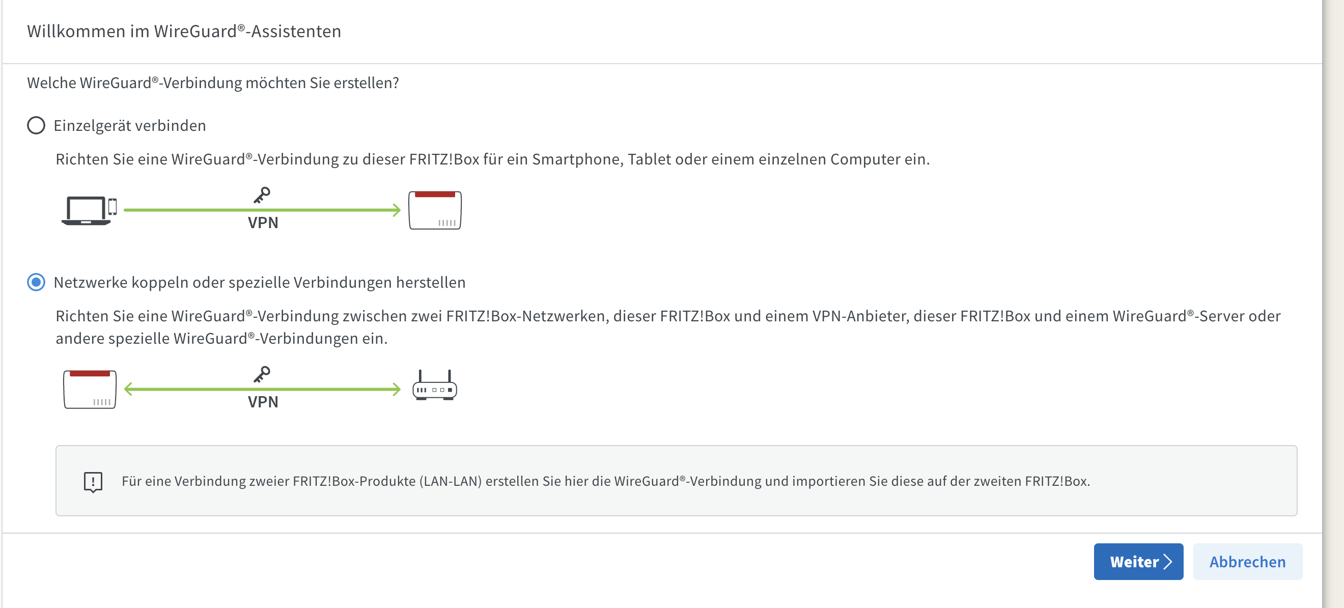

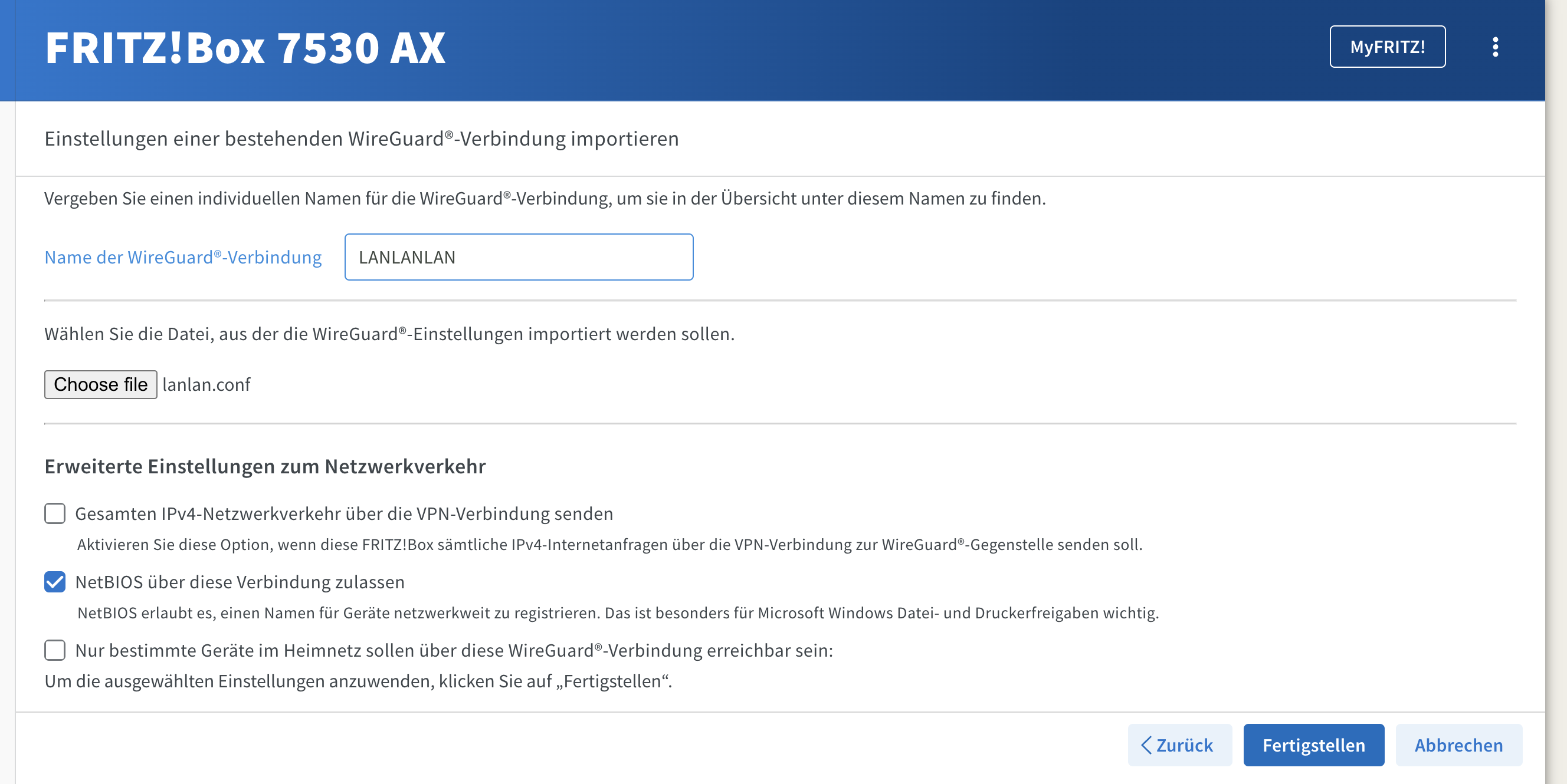

Momentan versuche ich die Verbindung so zu erstellen:
das führt dann zu obiger Fehlermeldung.
Entweder sind da noch IPsec Verbindungen oder Reste der alten VPN Tunnel. Da bleibt nur, auf beiden Seiten einen Werksreset auszuführen.
Reaktionen: koma
Als ich auf IPsec geclickt habe wurde da tatsaechlich eine alte Verbindung angezeigt, habe sie mal geloescht. Leider kommt weiterhin die selbe Fehlermeldung.

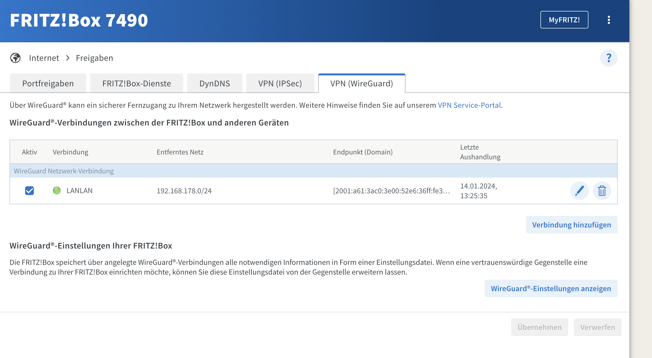

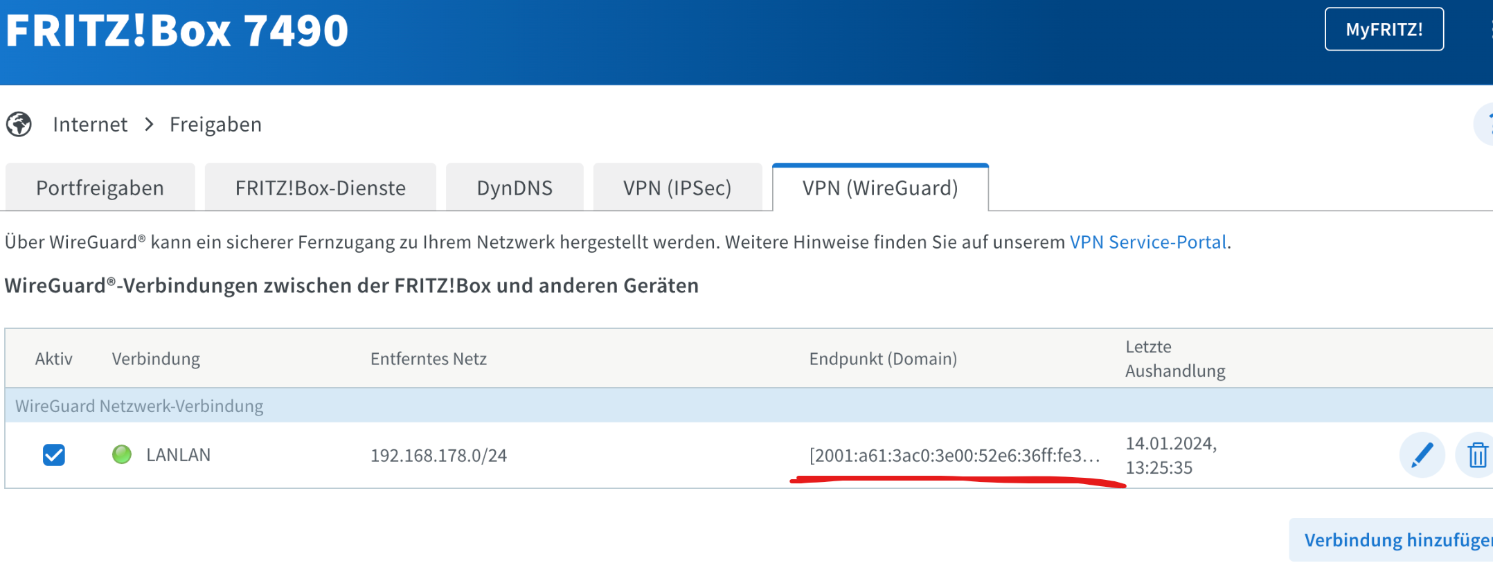

UPDATE: Allerdings zeigt die 7490 nun einen gruenen Punkt bei Wireguard:

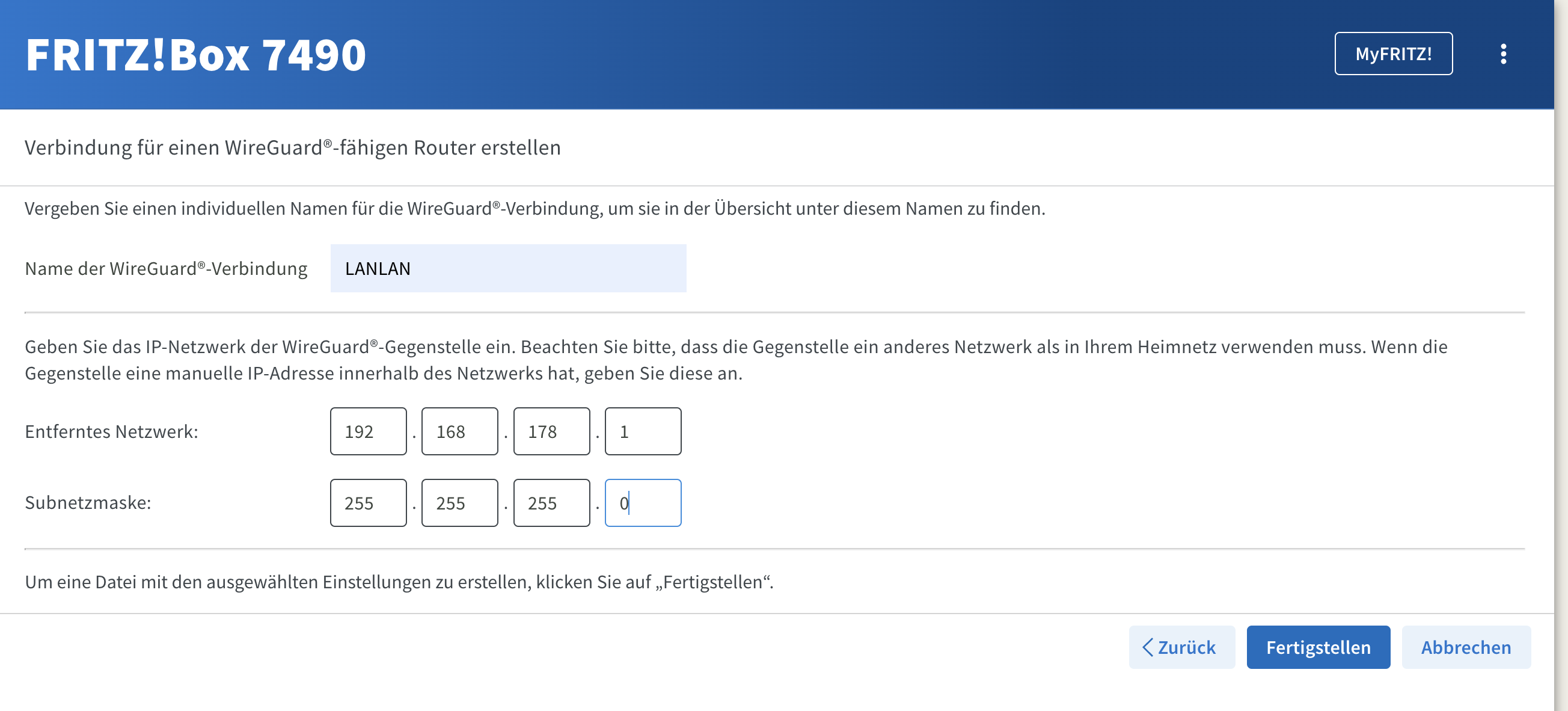

So erstelle ich die VPN Verbindung auf Seite der 7490:

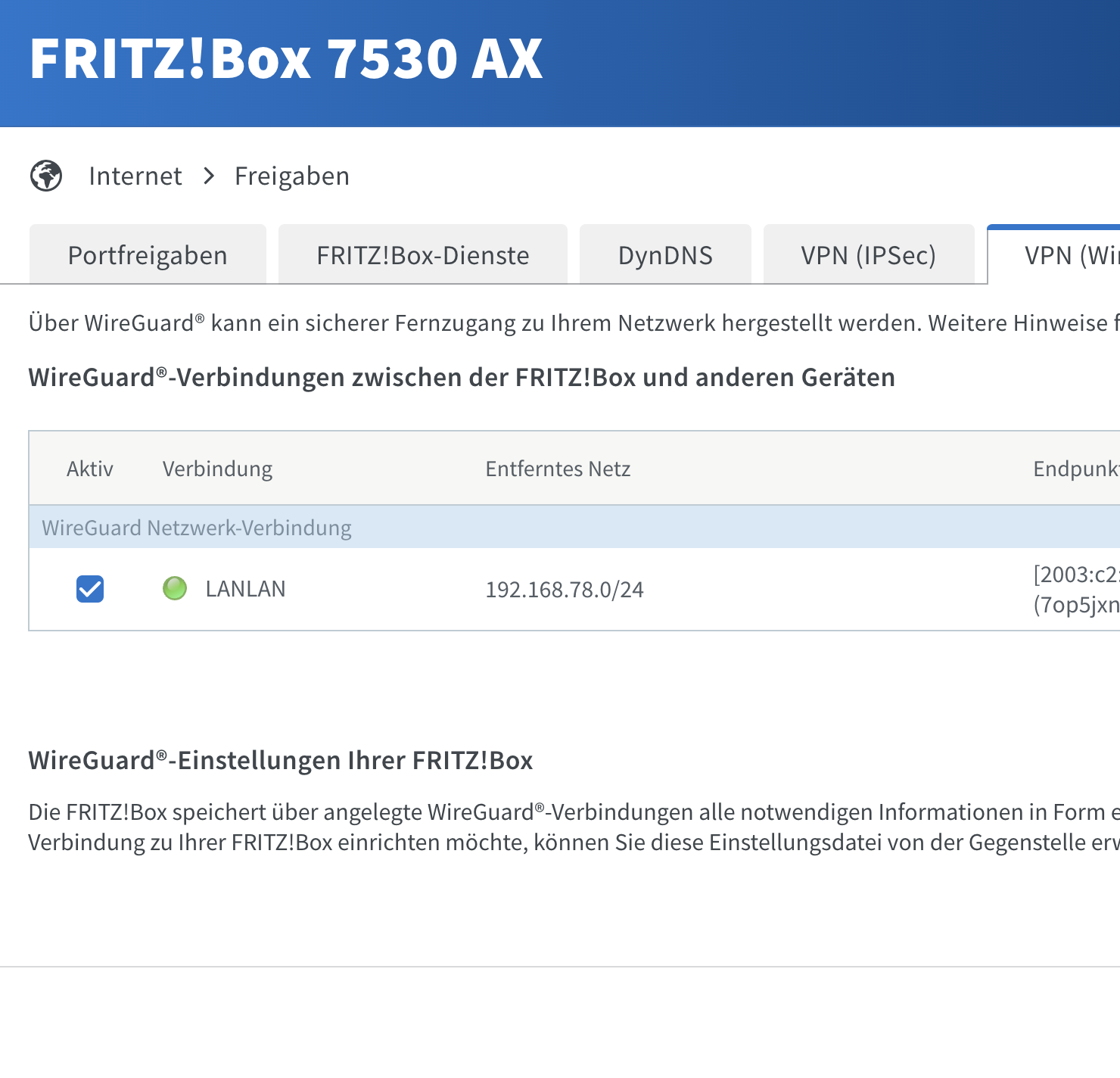

UPDATE: ich glaube nun hat es geklappt! Danke fuer den Tip nach IPsec zu sehen!

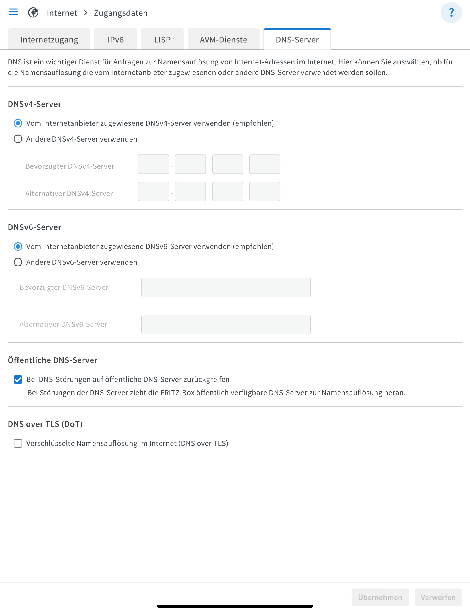

Wenn der Tunnel immer steht, kannst Du die interne IP der FB 7530 als DNS in der 7590 eintragen. Dann gehen allerdings alle DNS Anfragen über den Tunnel, was normalerweise nicht stört, sofern der Tunnel stabil genug ist.

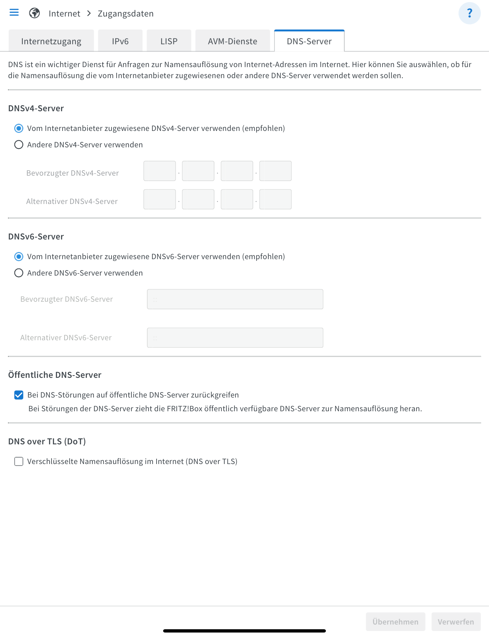

Gerade noch mal nachgeschaut: Wenn man den DNS hier einträgt:
hat man zwar erst mal ein „Henne/Ei“ Problem, da man ja DNS für die Auflösung der myfritz Adresse braucht, um den Tunnel aufzubauen. Wenn aber gleichzeitig der Haken bei „öffentliche DNS Server“ gesetzt ist, dann müsste es eigentlich gehen, weil dann die Auflösung zunächst über google oder Cloudflare DNS läuft. Die würden dann auch als Fallback dienen, wenn der Tunnel ausgefallen ist.
