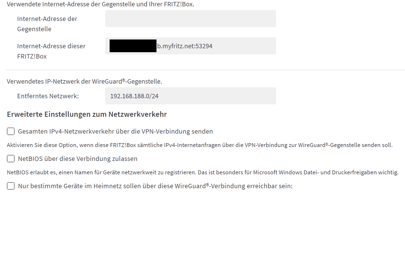

ich habe mein lokales Netz 192.168.177.* mit einem entfernten Netz 192.168.188.* per Wireguard mit der Funktion in der Fritz!Box verbunden.
Die Verbindung wird auch erfolgreich aufgebaut, doch ein Ping aus den 177er Netz auf die 188.1 oder die 188.24 (ein Rechner im entfernten Netz) funktioniert nicht.
Woran kann das liegen?
Was mir auffällt ist, dass die "internet-Adresse der Gegenstelle leer ist.
Das Einzige, was besonders ist ist, dass die Gegenstelle (188) Glasfaser ist (Deutsche Glasfaser). Da sitzt vor der FritzBox ein Medienkoppler ("Internetverbindung über LAN1", doppel-NAT (?))

Und bei welchem ISP bist Du?
Grundsätzlich sollte der "Server" eine feste, öffentliche IP-Adresse haben. Wenn das nicht geht, dann dynamisch, aber öffentlich erreichbar. WireGuard hat nämlich Probleme mit dynamischen IP-Adressen auf Server-Seite. Kann aber gut sein, dass AVM da in der Fritte gegensteuert.
Dass die Gegenstelle leer ist, muss nichts schlimmes sein, für einen Server eigentlich normal. Es sollte aber Keep Alive genutzt werden auf Client-Seite.
Ich bin bei Vodafone und habe eine dynamische öffentlich erreichbare IP.
Was meinst du mit Gegenstelle leer? Keine öffentliche IP?
Aber dann ist es so, wie ich es jetzt mache doch schon richtig:
Darauf bezog ich mich.

Also bei mir klappt es in dieser Richtung. Hier 1&1 DSL mit ipv4/ipv6, Gegenstelle ist Deutsche Glasfaser mit Nokia ONT am WAN-Port, beide Seiten 7590. Das Feld "Internet-Adresse der Gegenstelle" ist bei mir auch leer. Ping funktioniert in beide Richtungen.
