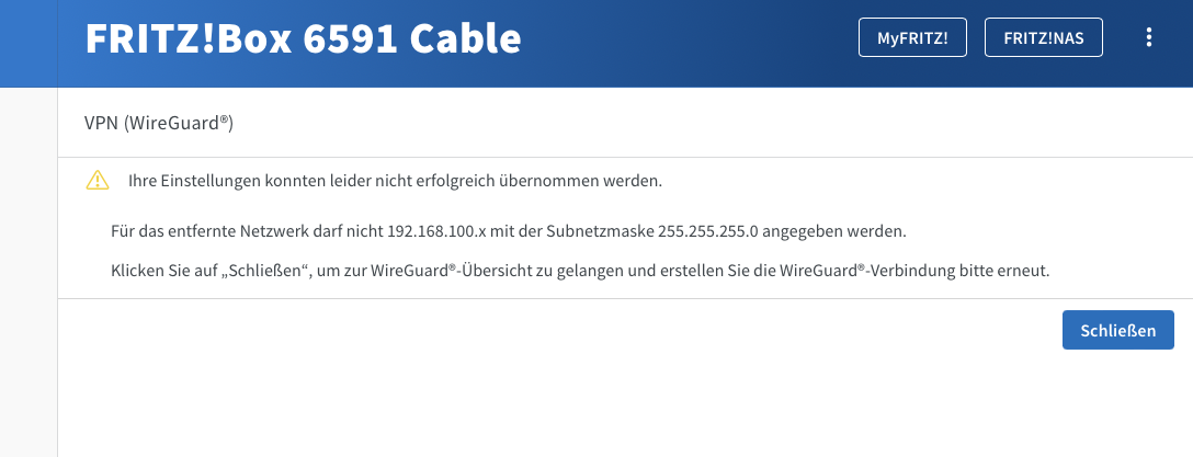

Habs gerade eben nochmal eingegeben und folgende Fehlermeldung kommt:
Übrigens geht auch folgendes nicht:
192.168.100.254 mit Subnetz 255.255.254.0
192.168.100.254 mit Subnetz 255.255.255.224
Wo steht da, das es nicht funktioniert, weil es für einen Service freigehalten wird?

In der Fehlermeldung steht davon nichts. Hab recherchiert.
