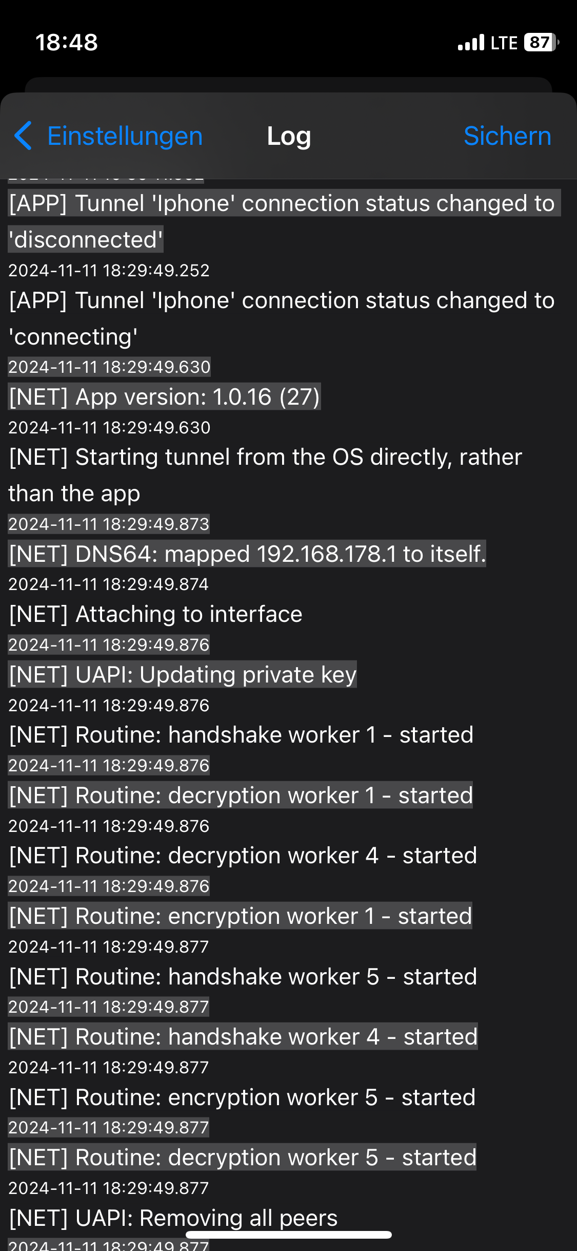

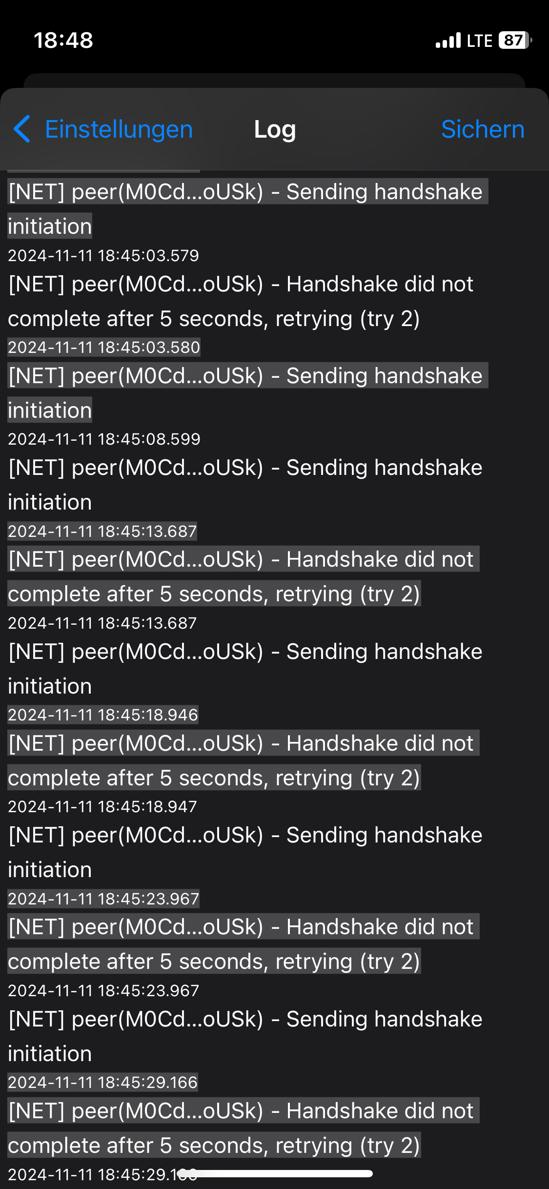

ich habe ein echt Seltsames Problem... Ich habe eine Fritz Box 6660, auf dieser ist ein VPN über Wireguard zu meinen IPhone eingerichtet.
Wenn ich den VPN dort über Mobile Daten Aktiviere steht auf den IPhone, dass ich verbunden bin, allerdings funktioniert Internet nicht mehr, auch auf die Fritz Box kann ich mich nicht aufwählen.
Also habe ich mich von meinen Computer aus auf die Fritz Box aufgewählt, dort habe ich gesehen, dass bei den Fernzugang aus gegraut ist, dementsprechend komme ich nicht bis zur Fritz Box.
(Zur Info hat ein Halbes Jahr ohne Probleme Funktioniert)
  • Ich habe Bereits Probiert einen neuen Tunnel Im Wireguard zu bauen... Kein Erfolg
  • Ich habe alle Einstellungen auf der Fritz box und die Netzwerk Einstellungen auf den IPhone zurückgesetzt und alles neu gemacht Kein Erfolg
Hatte zuerst Jetzt an ein DNS Problem gedacht, dass er die Namen vielleicht nicht richtig auflösen kann.
Hier sind die Config und paar LOGS vom Wireguard
Und hier die Wireguard Interface einstellungen auf der Fritz Box
Die Verbindung kommt grundsätzlich nicht zu Stande, die Anzeige in WireGuard hat nichts mit dem tatsächlichen Verbindungszustand zu tun.
Ich tippe auf ein Netzwerkproblem (IPv4/IPv6). Vermutlich ging früher alles über IPv6 was jetzt nicht mehr funktioniert. Bei IPv4 scheitert es dann am CGNAT.

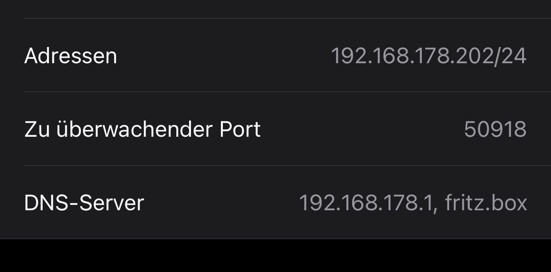

Wird das DNS korrekt auf deine IPv6 Adresse von deiner Fritzbox aufgelöst? Bekommt dein iPhone eine IPv6 Adresse?

hast du VPN über IOS interne Einstellung oder Wireguard APP konfiguriert?
Edit: was ist unter "erlaubte IPs" in Handy Config eingestellt? 0.0.0.0/0?
