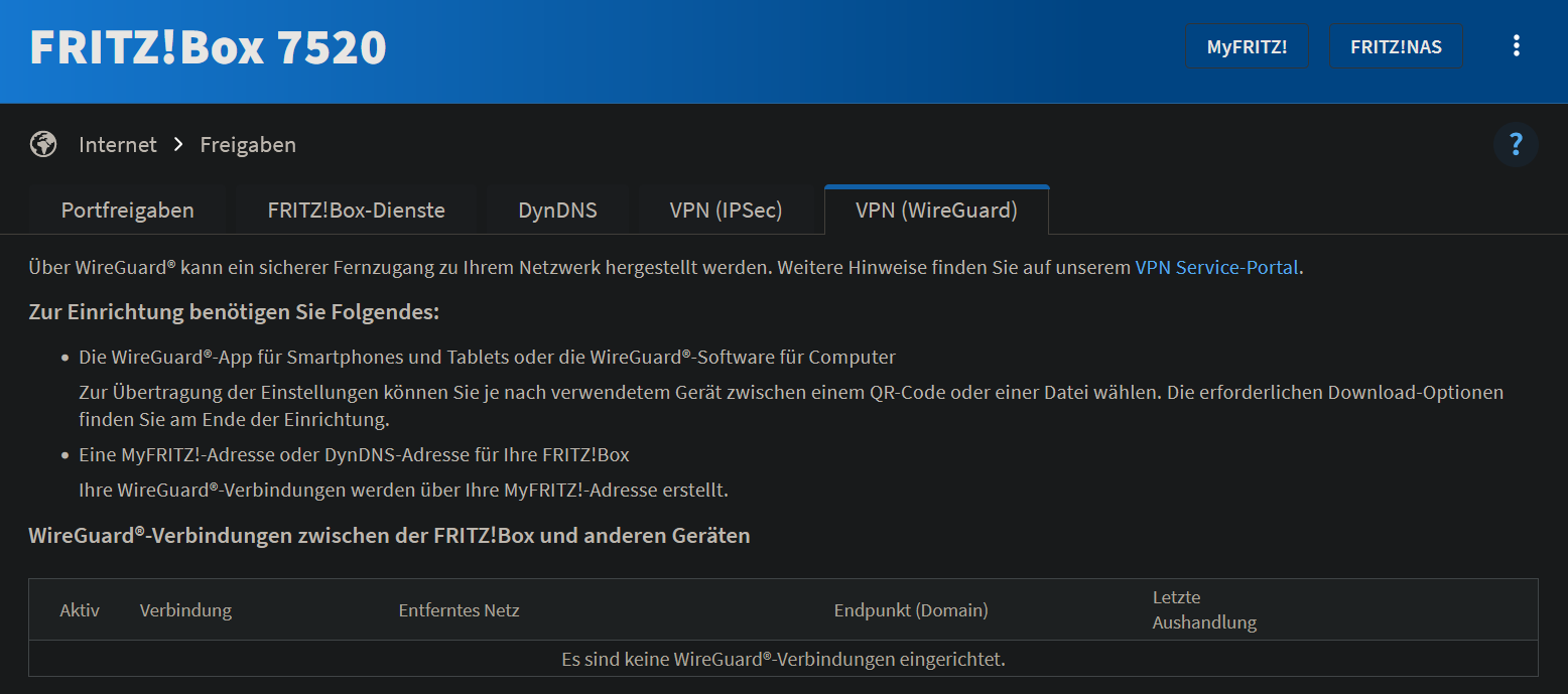

Danke für die schnelle Antwort.
Meine 7520 kann auch WireGuard:
Hab noch nichts verändert, wollte mich erst mal informieren 🙂.
