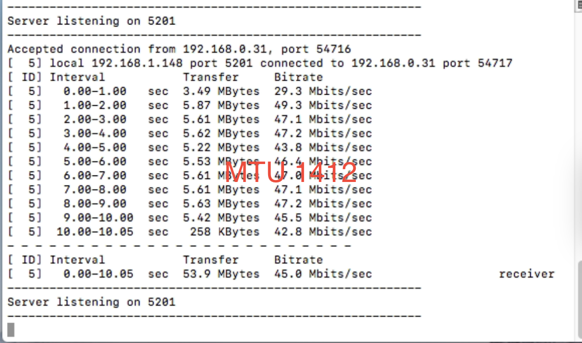

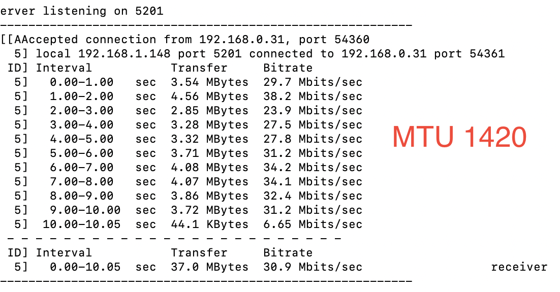

Mit IPSEC waren wenigstens 2 MB drin. Wenn ich mich per FTP auf das 459er verbinde, kann ich Daten mit >5MB/sec verschieben.
An anderer Stelle habe ich den MTU Tipp bekommen aber dann dürfte es per FTP nicht so schnell und gut sein oder? 1412 sollte 1312 sein.
