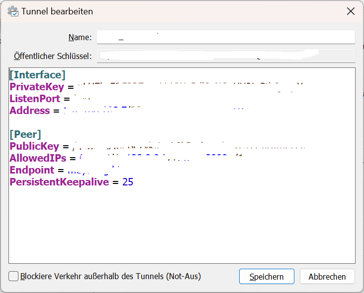

Meinst etwa so:
AllowedIPs = 192.168.100.0/24, 192.168.130.0/24, 0.0.0.0/0
Erster Bereich ist Zielnetz
Zweiter Bereich lokales Netz
Der Punkt mit ...Keepalive=25 ist aktiv.
cu
