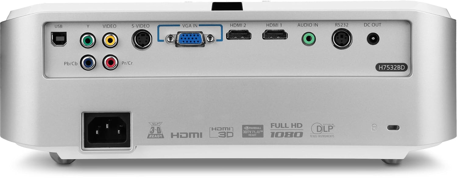

Habe das Hewlett Packard Wireless TV Connect Kit bekommen und würde es gerne an meinem Beamer Acer H7532BD betreiben.
Der Wireless HDMI STICK von HP benötigt aber noch zusätlich Strom vom usb port .Der Beamer besitzt allerdings denn usb port typ b .http://ecx.images-amazon.com/images/I/81ND9o0tA0L._SL1500_.jpg.Der Stick nur Typ A
https://encrypted-tbn3.gstatic.com/images?q=tbn:ANd9GcRw1fyIF8AagSA1yF2ii-WdpFqfD0UFVCSdO2djRwClPSjZiUWqPA
Habe mir jetzt ein Adapter geholt in der Hoffnung das der Stick dann so Strom beziehen kann aber http://www.amazon.de/dp/B00007FV62/ref=pe_386171_37038021_pe_217221_31005211_3p_M3T1_dp_1
Aber leider leuchtet die diode nicht .Wenn ich denn stick an Lappi anschliess geht es ohne Probleme .
Der Beamer hängt an der decke und ich würde mir gerne diese hässliche hdmi kabel durch die wohnung sparen ,

Typ B ist immer nur ein empfangender Port, der keine Stromversorgung bietet.
Nimm doch einmal ein kleines Netzteil dazu, zB von deinem Smartphone und probiere, ob es damit funktioniert.
Ich wollte wenn möglich weitere Kabel vermeiden da wie gesagt der Beamer an der Decke hängt .
Gibt es sonst noch alternativen den stick mit Strom zu betreiben vom Beamer aus evtl. hub oder dergleichen.
Oder meintest du jetzt vom DC out beim Beamer ?
der DC Out wird vermutlich nur ein Trigger Signal sein.
und da werden auch garantiert keine 5V raus kommen.
Daher würde ich den in ruhe lassen.
ein Extra Netzteil wird wohl die beste Lösung sein.
(Nein, ein HDMI Kabel ist die beste Lösung...)
Also bleib ich vorerst beim hdmi kabel . Das Wireless hdmi set bekommt dann ein anderes Einsatzgebiet .
Du hast doch am Beamer 220V, wo ist da das Problem ein kleines USB Netzteil mit anzuschliessen?

Die Frage ist wie bzw. wo ?
