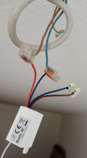

Hallo, in der neuen Wohnung meines Sohnes hängt die Esszimmer- und Wohnzimmerlampe gemeinsam auf nur einem Schalter.
Daher hat der Vormieter die beiden Lampen mit eine "Wireless-Schaltung" getrennt, so dass man diese getrennt schalten kann.
Er hat den Wireless Receiver hängen lassen, aber ich weiß nicht, wie die Lampe (erstmal provisorische Lampenfassung) angeschlossen wird.
Die Lampenfassung hat normale drei Adern, Braun (Phase), Blau (Neutral) und Gelb-Grün (Erdung).
Wo schließe ich diese an den Wireless Receiver an?
Ich vermute Braun der Fassung kommt an Braun der rechten Lüsterklemme und Blau der Fassung an Blau der Lüsterklemme.
Richtig?
Und wo wird die Erdung angeschlossen?
THX

Vielen Dank, aber meine Frage ist ja lediglich, wo werden Braun und Blau einer Fassung angeschlossen, bzw zusätzlich Gelb, wenn es bei einer Lampe notwendig sein sollte.

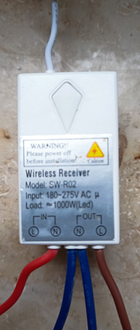

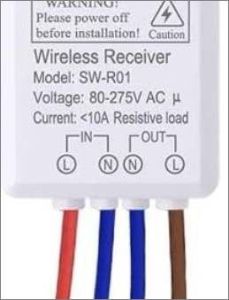

Auf dem ersten Bild sieht man ja die Schaltung und auf dem zweiten Bild wie der Receiver angeschlossen ist.
Daraus kann dich sicherlich jemand meine Frage beantworten.
Hilft dieses Bild weiter? L=Phase, rot zur Sicherung, braun zur Lampe. N=Neutralleiter, blau links zur Sicherung, blau rechts zur Lampe.
