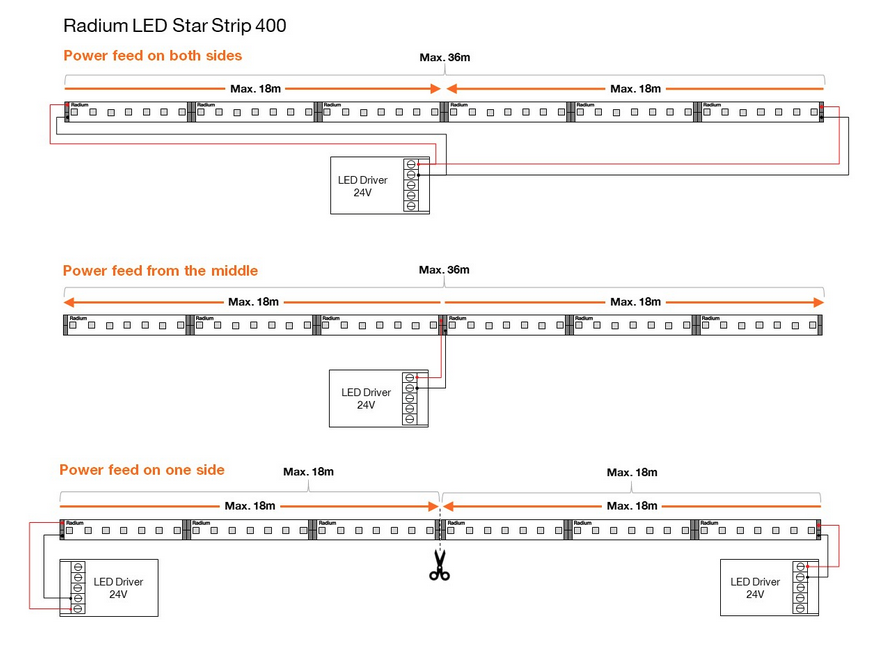

Mittendrin eine zweite Stromversorgung ranklemmen.
https://electronics.stackexchange.c...-powering-long-led-strip-proper-way-to-ground
Oder von beiden Seiten Strom zuführen (im Prinzip zwei komplett getrennte LED Strips).
Oder von der Mitte aus in beide Richtungen.
Reaktionen: lechi4ever, Das MatZe und azereus
Am besten sogar mittig und an den Enden. ;) Gerade bei nur 12V nötig.
