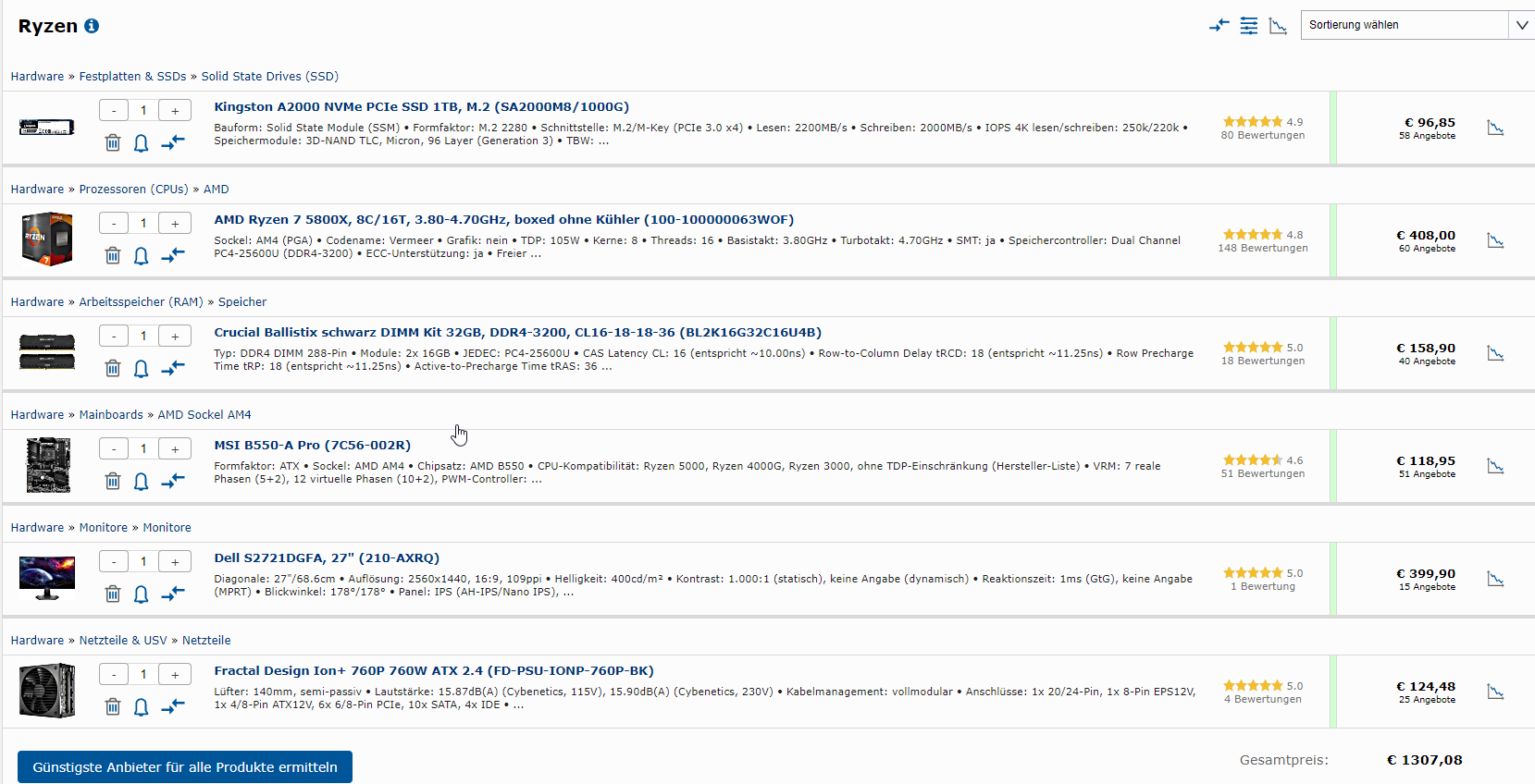

1. Welche Bauteile möchte ich mit Wasser kühlen?
  • Welche Hardware habe ich genau?:
Ich bin gerade noch bei der Zusammenstellung. Was ich schon habe ist die RX 6900XT.
Sonst ist das geplant:
PSU bpsw. ist natürlich noch flexibel.
