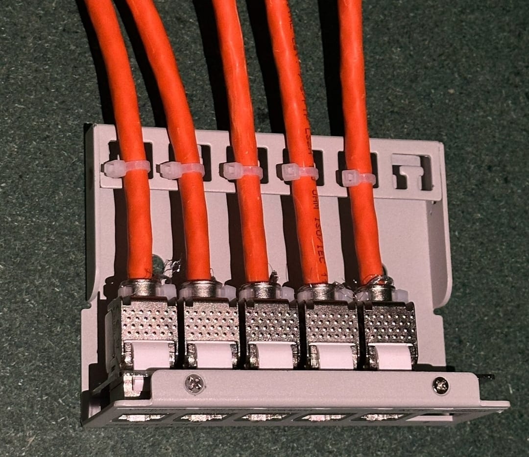

Wir sind vor 6 Monaten in ein neues Haus gezogen, hier wurde erstmal ein Glasfaseranschluss in den Keller verbaut.
In jeden Raum in allen Stockwerken wurden Lan-Buchsen installiert und die nötigen LAN-Kabel durch Leerrohre gezogen.
Nun bin ich an dem Punkt, wo ich ein stabiles und starkes Wlan-Signal in jedem Winkel des Hauses erreichen möchte.
Ich habe eine 300 Mbit Leitung gebucht und suche nun nach einer passenden Hardware um auch überall mit nahezu voller Geschwindigkeit surfen zu können.
Mein derzeitiger Plan:
Der ONT ist natürlich im Keller verbaut. Vom ONT würde ich gerne direkt in meine Fritzbox 5590 fiber (direkt im Keller daneben installiert), daraufhin in einen Netzwerk Switch und über diesen alle Netzwerkkabel in alle Stockwerke verbinden.
Nun wären schon mal alle Räume mit internetfähigen LAN-Buchsen verbunden.
Auf Deinem Bild ist ein Patch-Panel mit fünf Kabel zu sehen. Das passt nicht zu dem Text „alle Räume“. Hast Du nur fünf LAN-Kabel, war das nur ein Beispiel-Bild oder wieviele LAN-Anschlüsse laufen im Keller zusammen?
