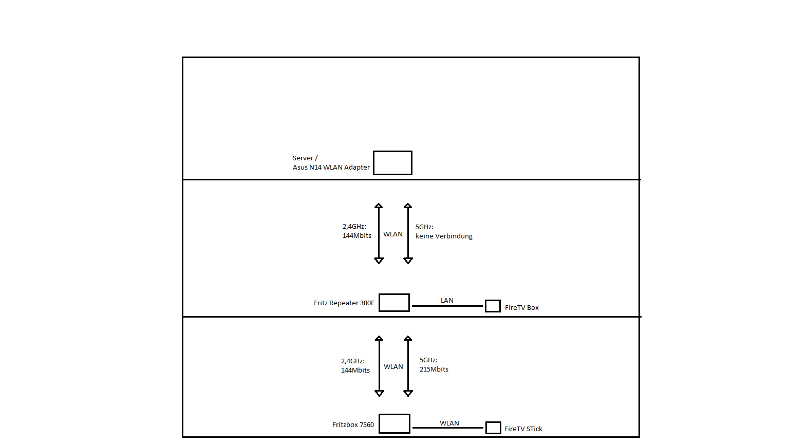

ich suche für meinen Homeserver einen WLAN Adapter, da der aktuelle (Asus USB N14) nur 144mbit packt und das streaming auf 2 Endgeräten gleichzeitig nicht funktioniert. Liegt das am Repeater?
Bisher: Fritzbox 7560 (FireTV / Kodi) - Fritz Repeater 300E (FireTV Box / Kodi) - Asus USB N14 (Server / Medienfreigabe)
Ich suche also einen Adapter mit starker Reichweite (EG <> 2. OG), hohem Durchsatz und idealerweise mit Software, wo ich direkt anhand der Mac Adresse die Fritzbox ansteuern kann. PCIe oder USB möglich.

Denke für 2 Streams à la Netflix FullHD sollte das reichen, 5 Ghz würde bei 2 Etagen wohl nicht gut funktionieren. Der Adapter ist mit seinen 2 externen Antennen sicher als ordentlich zu bewerten (sicher besser als so ein daumennagelgrosses Teil).
Wie gut ist den die Signalstärke im 2. OG? Wieviel Bandbreite ist noch möglich von EG zum 2. OG (am besten mal mit iPerf messen mit -w1024K Parameter).
Was wird gestreamt bzw wieviele Mbit/s werden benötigt?
Gibts andere WLANs in Reichweite?
WLAN Repeater oder PowerLAN ist kein Thema (falls es am zu schwachen/instabilen WLAN Signal liegt)?

EDIT: In der Fritzbox sehe ich, dass der Repeater mit 139 / 144 Mbits angebunden ist. Mein WLAN Adapter hat eben auch diese 144Mbits. Wie kann ich Windows denn jetzt sagen, dass er sich mal mit der Fritzbox verbinden soll, welche die gleiche SSID hat wie der aktuell verbundene/genutzte Repeater?
Ah Du hast schon einen Repeater im Einsatz? Weil dann würden sich die 144 Mbit/s gleich schon mal halbieren auf 72 Mbit/s sofern Du da nicht irgendwas mit Crossband aufgebaut hast. Dann mit dem Netto was so dabei noch rauskommt, könnte es in der Tat dann eng werden mit den Bandbreite. Das würde aber eine Messung mit iperf zeigen was da noch effektiv durchgeht.
Iperf3 gibts für den FireTV Stick? Ansonsten mit einem anderen Client (Notebook, PC?).
Test ist relativ simpel: Bei dem Serverteil iperf3 -s eingeben - dann läuft der im Servermodus. Beim Client dann iperf3 -w1024K -c1.2.3.4 (bzw die IP vom Serverteil) und fertig. Mit -t60 für 60 Sekunden Dauer (Standard sind nur 10 Sekunden).
Falls keine Verbindung zustande kommt, blockiert ggf eine Firewall.
"Bisher: Fritzbox 7560 (FireTV / Kodi) - Fritz Repeater 300E (FireTV Box / Kodi) - Asus USB N14 (Server / Medienfreigabe)"
Der Fritz Repeater schafft bei 2,4Ghz 144Mbits, bei 5GHz etwas ~215Mbits, aber bei 5GHz will sich der Asus WLAN Stick am Server nicht mehr mit dem WLAN verbinden.

Also ich tippe jetzt mal drauf dass eher der Repeater der limitierende Faktor ist?
1750E von AVM oder was anderes?
