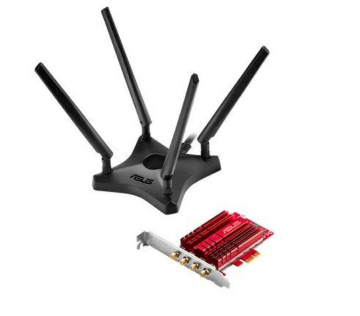

Ich würde mir wohl dieses Schätzchen hier holen, bin da auch schon lange am liebäugeln mit.
https://www.notebooksbilliger.de/asus+pce+ac88+wlan+pcie+netzwerk+karte

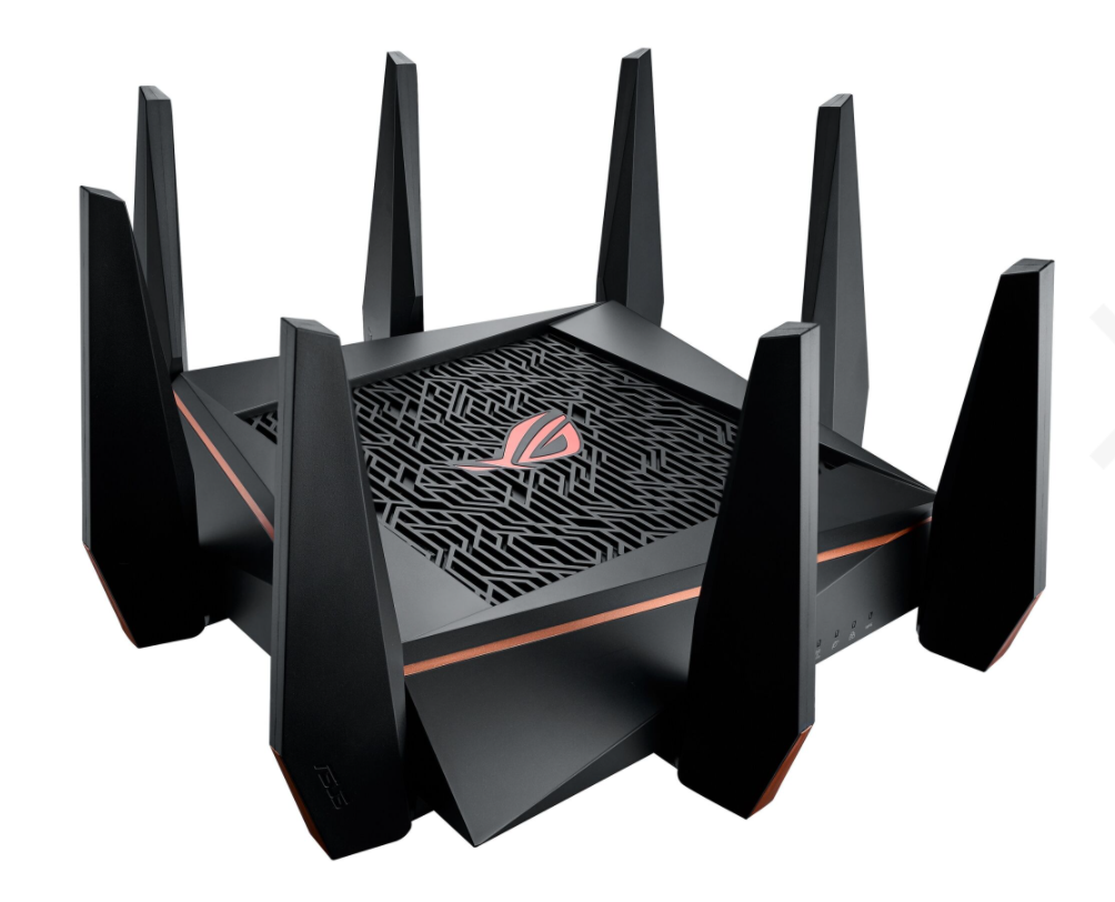

Vielleicht nimmt man noch mehr geld in die Hand und besorgt sich das passende Strahlenkraftwerk dazu...
https://www.notebooksbilliger.de/schnaeppchen+gutscheine/asus+gt+ac5300+gaming+wlan+router
