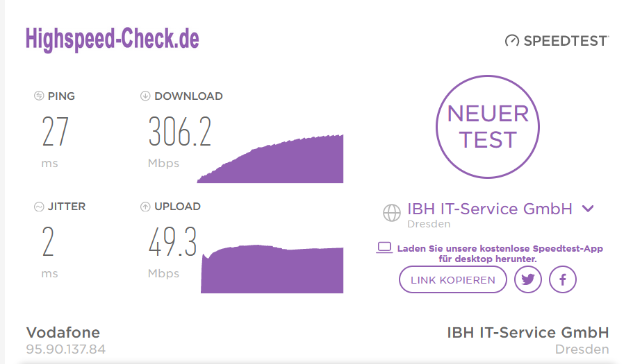

brauch hier mal bitte paar Ideen. Habe einen Laptop (siehe Bild unten) im Büro stehen der per Wlan an einem TP-Link Archer C2600 Router hängt.
Das Problem bei dem ich einfach nicht weiter komme ist der Speed im Bowser. Habe laut Speedtest irgendwas über 300mbit (siehe unten) im DL und ca 50mbit im UL.

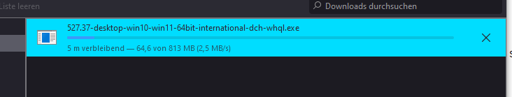

Bin nur im Firefox unterwegs. Und wenn ich da was downloade kommt der nur auf ca. 3mb/s. Auch egal obs Internet Explorer ist oder Firefox. Alles schon getestet.
Gleiches gilt für Datein über's Netzwerk schicken auf die Backup Station. Nur ca. 20mb/s +/- Im DL oder UL.
Das mit den Datein ist mir egal soweit, aber der DL im Browser nervt.
Was übersehe ich hier?

Grade noch mal den Speed neben dem Router gemessen. Über 400mbit DL und 54mbit im UL. Macht aber an der Übertragung keinen Unterschied...
So wie ich das sehe ist alles in Ordnung (siehe Speedtest), da wird nur die Gegenseite die Daten nicht so schnell liefern können wie Du es gerne hättest.

Okay um das kurz in die richtige Richtung zu lenken. Es geht um den Download im Browser. Egal was ich von welcher Seite downloade, es geht nicht mehr wie 3mb/s.
Und das dürfte nicht sein.
Schwankungen und so was is mir klar, aber hier bremst was aus. Wenn es die 20mb/s wie beim Datein verschieben wären, wäre ich glücklich.
Daher auch das Beispiel mit dem Nvidia Treiber. Der wird nur mit 2,5mb/s gezogen.
Teste mal das Downloaden einer linux Distribution von einem uni Server.
54mbps deutet eher auf 2.4ghz wlan mit überbelegtem Kanal hin.
Und warum sollten die 54 MBit/s nur beim Browser Download greifen, aber nicht beim Speedtest? Und wie passt das zum Screenshot mit dem 585 MBit/s Brutto oben?
Also, das können wir ausschließen, Suchen in der Richtung ist Zeitverschwendung.
