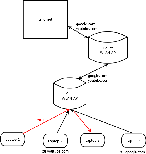

ich habe mal wieder eine merkwürdige frage.
Situation:
Öffentliches WLAN, mit anmelde Maske.
Keinen Physikalischen oder Administrativen Zugriff auf Haupt AP
keine zuverlässige Verbindung unter 2 Laptops über haupt AP möglich.
Deshalb hier mein Gedanke.
Jetzt ist nur meine Frage, wie dies denn zu konfigurieren ist?
Repeater, Bridge,..?
Aber Bridge via WDS
- ich meine nicht da beide WLANs nicht den gleiche SSID und Netzwerkschlüssel besitzen sollen, oder?
Dazu kommt aber noch die Problematik mit DHCP und DNS
DHCP bisher keine Probleme.
DNS: muss ich hier den Haupt AP als 1. DNS Server des Sub AP eintragen um die Anmeldemaske zu kriegen, da er diese sonst nicht auflösen kann und als 2. dann eben einen sinnvollen, umgekehrt oder doch ganz anders?
Dazu kommt noch das der Haupt AP eben einen DNS suffix vorgibt, den ich aber zumindest bisher nicht im Sub AP einstellen konnte, wird dieser überhaupt benötigt?
Oder wird dieser vom Haupt AP auch im Sub AP automatisch vorgegeben?
