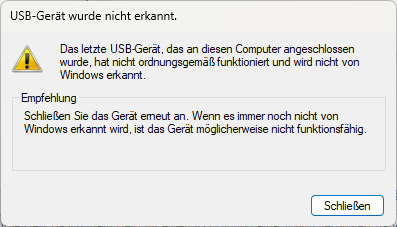

Ich habe auch im Gerätemanager weder den Netzwerkadapter WLAN noch Bluetooth. Lediglich ein unbekanntes USB Gerät.

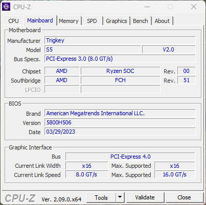

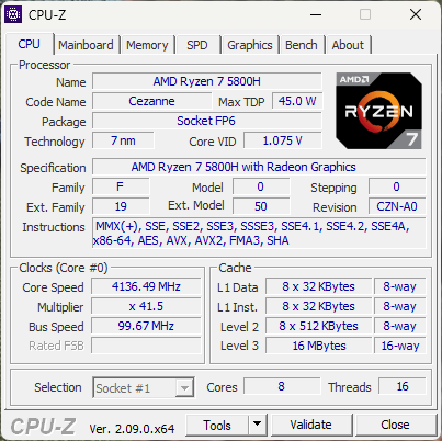

Dann dein Link einen anderen PC anzeigt, sollten wir nun erraten was du für einen PC hast?
Liste doch bitte deine Hardware Komponenten.

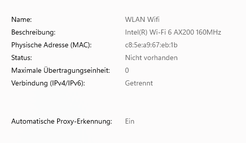

Welches WLAN Modul ist es? AMD, Realtek, Intel?
Habe ich installiert - bzw. upgedated.
Vorher im Gerätemanager das Unbekannte USB Device deinstalliert - nach Installation kam es dann automatisch wieder - mit der Info:
Scheint wohl nicht ganz so "toll" zu sein :-(
Was passiert wenn du einfach den Treiber installierst ohne vorher zu deinstallieren?
