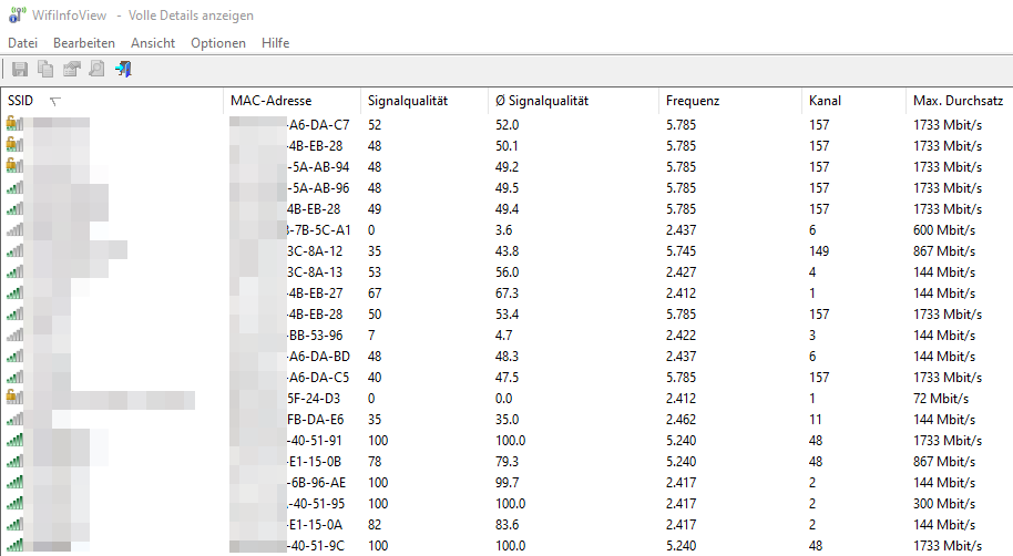

Greif Dir mal WifiInfoView und scanne Deine Umgebung ab. Das Bild kannst Du gern hier posten. Die eventuell angezeigten MAC der AP kannst Du ausblenden im Tool.

Kann einer vom Wifi info view etwas erkennen?
Das Dein System ein Problem hat.
Eigentlich braucht WifiInfoView keinerlei verbundenes Wifi Netzwerk. Welches Wifi InfoView hast Du da?
So sieht meins aus:
Von nirsoft.net
