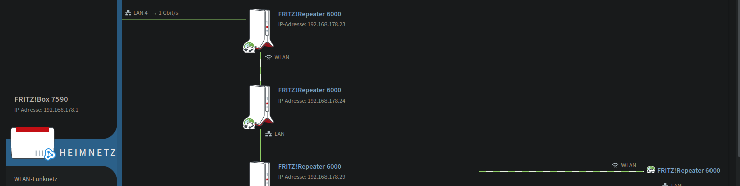

(die Folgende Ansicht stimmt nicht ganz, der Repeater mit der IP .23 ist an der Fritzbox per LAN angeschlossen und der Repeater mit der IP .24 (1OG) per wlan an der .23 (EG)).
Die .23 ist per LAN an der FritzBox angeschlossen (beide im EG)
Die .24 ist per WLAN an der .23 angeschlossen (EG zu 1OG)
An .24 ist .29 per LAN angeschlossen (beide im 1OG, von einem Raum ende zum anderen und damit immer 3 wlan Module verfügbar sind).
An .29 ist .36 per WLAN angeschlossen (1OG zu 2OG/Dachgeschoss)

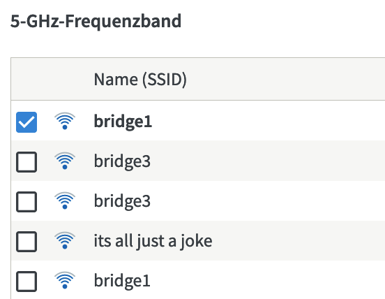

Das alles läuft inzwischen auch relativ gut, nur bleibt eines der 3 Module bzw. das zweite 5Ghz Modul komplett unbenutzt bzw. ich kann es in der manuellen Konfiguration leider nicht auswählen bzw. immer nur eines der 5Ghz Module/Netzwerke. Ich weiß das dieses eigentlich für andere Wlan clients gedacht ist aber in meinem Fall gibt es diese nicht.
Nur eines der bridge1 Netzwerke bzw. Module kann ich selektieren.
Kennt hier ggf. jemand einen weg alle 2 5Ghz Module eines 6000 Repeaters zu erweitern bzw. auszuwählen?

Rassnahr schrieb:
Problem
Ein 5ghz Modul ist für Backhaul (+ 2,4ghz Fallback bei gleichen Kanal) und ein weiteres 5ghz Modul ist für Clients, du kannst nicht mit beiden 5GHz gleichzeitig ein Backhaul erstellen, immer nur entweder oder, vorzugsweise das Kanal 100+ Modul.
Du könntest die Kette aber so aufbauen, der erste ist der per Kabel verbunden, den zweiten verbindest du mit Kanal 100 mit dem ersten, den dritten verbindest du mit Kanal 36 mit dem zweiten, und den vierten verbindest du wieder mit Kanal 100 mit dem dritten.
Theoretisch müsste das gehen. 😅
Dazu dann im gesamten Netzwerk 2,4 GHz auf den gleichen Kanal legen damit im Zweifelsfall Fallback auch bei jedem Gerät zu jedem anderen geht, zb wenn Radar z.b. Unterbrechungen verursacht usw.

Hm aber kann ich so auch das 2 Ghz Modul verwenden ?

Nur mal so als kleiner Gedankengang für Dein Szenario - kann's evtl. auch sein, dass der 3. Repeater in dieser Konstellation eigtl. eher als LAN-Brücke konfiguriert sein müßte, wenn er doch via Kabel an R2 hängt?
Müßte ja auch auf R1 als an der FB kabelangebundenen Repeater zutreffen, oder?​
@User007
genau, R1 und R3 sind per LAN angebunden
Momentan zeigt es die FritzBox sogar richtig an
Reaktionen: User007
Ich find's etwas "irritierend", dass in Deiner Übersicht keine Geschwindigkeitsangaben zu den jeweiligen Verbindungen angezeigt werden.
Bei mir steht's überall dabei, allerdings hab' ich auch nicht solch eine Repeater-Kaskadierung und nutze den Mesh-Verbund.
Vllt. magst Du ja mal mit der Fritz!App WLAN an jedem Repeater die Datenraten messen - ansonsten glaub' ich fast, dass die Ü-raten nicht wirklich anders erwartbar sind. 🤷‍♂️​

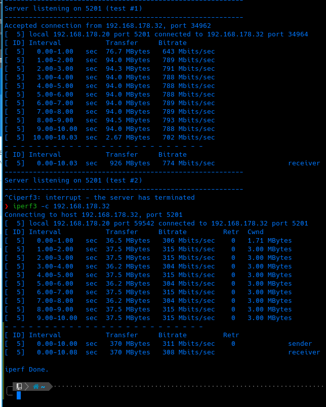

Wenn du zufällig zwei Geräte mit LAN-Anschluss zur Hand hast, würde ich den Durchsatz mit iperf3 messen.
Reaktionen: JustAnotherTux und Engaged
@0-8-15 User
Danke für den Tipp.
Folgende Ergebnisse habe ich:
Zuerst vom EG als Server und DG als Client und dann andersherum.
Dabei ist zu beachten, das im GIGA Copper (DLAN über Telefon Gerät) die Maximale Bandbreite 1500mbit beträgt. Standardmäßig sind 70% dafür für den Download und 30% für den Upload.
Demnach beträgt die kombinierte Übertragungsgeschwindigkeit um die 1.0 - 1.1 Gbit
Update 01.04.2022:
Ich habe noch einmal die Verkabelung geprüft und optimiert und komme nun auf etwa 1.3-1.4Gbit Netto.
Aktuell reduzieren die parallel verlaufenden DSL Drähte die Verbindung, sobald der Glasfaser Anschluss da ist und DSL abgeschaltet wird, werde ich noch einmal messen.
