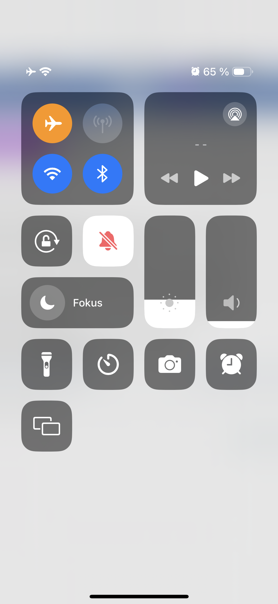

Ich hab ein iPhone 15 Pro, bei dem auf einmal das WLAN Call nicht mehr geht!
Auf dem 11er iPhone meiner Frau keine probleme.
Bin bei Congstar und das hat seit Monaten super funktioniert.
Am Netzwerk wurde nichts verändert!
Jemand eine Idee?
Neustart vom
iPhone wurde durchgeführt und wlan Call ist
Prinzipiell aktiviert.

Woran meinst zu erkennen, dass es nicht geht?
Das fehlende "WLANCall"?
Gerade selbst ausprobiert (iOS 17.2.1): Flugmodus an, WiFi wieder an -> Symbol WLANCall fehlt (so wie auf deinem Screenshot) -> auf Startseite, dann bei mir auf Festnetz angefufen -> geht -> wieder in Kontrollzentrum -> jetzt steht auch wieder "WLANCall" da
Nochmal ausprobiert: jedes Mal steht "WLANCall" erst da beim zweiten Aufruf des Kontrollzentrums.
Reaktionen: bandchef

@00Julius Genau so kenn ich das bei mir eben auch.
Aber:
Mittlerweile geht es komischerweise "einfach so" wieder. Ich hab keine Ahnung was da gerade war! Kann da der Provider an irgendwas rummachen?
Vermutlich eine Störung. Im Telekomhilft Forum gibt es vereinzelte Meldung.
Hier geht es auf zwei Androids aktuell auch nicht.
E1: Nach dem Neustart geht es auf einem wieder. An das andere komm ich grad nich ran.
