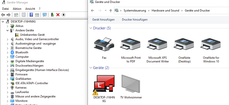

hi
hier siehe mal das bild an
Wenn ich in diesem Fenster auf "Gerät hinzufügen" oder "Drucker hinzufügen" klicke passiert rein gar nichts.
Und wie finde ich denn raus was für ein "Unbekanntes Gerät" das ist im Geräte-Manager?
Ich kann auch von meinem iPhone direkt drucken, ohne das ich das vorher je eingerichtet hätte (grad erst ausprobiert)
Habe es hingekriegt, wusste nicht, dass man heutzutage immer noch die Druckertreiber vom Hersteller installieren muss. Ich dachte das erledigt alles Windows.
