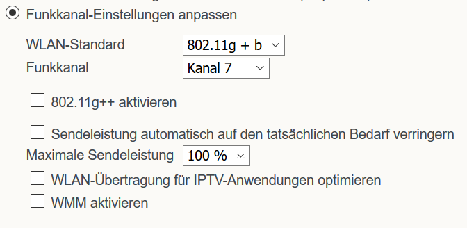

ist in den einstellungen auch 100% sendeleistung und kanal-koeffizienz (oder 20hz/40hz) einstellbar?
Sendeleistung ist auf 100%, Koeffizienz meinst du gleichzeitig 802.11 b und g?

nicht ganz. Auch die g Norm kann 40MHZ Bandbreite. Habe hier einen Lappi von LG, der kann maximal g mit 54Mbit aber mit 40 MHZ Bandbreite, wenn der Router entsprechend konfiguriert ist.
Stellt sich die Frage ob der WLAN Adapter des Problemfalls auf long oder short steht?
Stell den Router mal auf 40MHZ Bandbreite und teste noch einmal.
Dein "Koeffizienz" soll wohl koexistens heissen und bedeutet 20 MHZ Bandbreite. Den Haken raus nehmen, dann macht der Router 40 MHZ und es wird schneller.
Dann auch nicht auf b/g stehen lassen sondern auf g stellen, wenn keine Clients vorhanden sind, die b brauchen. Diese Dinge machen das WLAN auch langsamer. Der Problemfall macht das hier:
"802.11A, 802.11 A/C, 802.11B, 802.11G, 802.11n"
Also als Norm g nicht b/g wählen und den Haken bei 802.11 g ++ setzen. Ist auf dem Screenshot ja schon zu sehen.

Nein, denn es ist dort nicht spezifiziert. Das was du siehst ist 802.11g++, eine nicht-genormte proprietäre Erweiterung in einigen AP-Chipsätzen, welche die für 802.11n angedachte Verdopplung der Kanalbandbreite von 20 auf 40 MHz im g-Protokoll anwandte und statt 54 MBit Geschwindigkeiten von bis zu 125 MBit brutto ermöglichen sollte. AVM hatte eine Zeitlang Chipsätze verbaut, die dies beherrschten. Das HP wird dies nicht unterstützen.
Wenn man Probleme und Kompatibilitätsprobleme aufspüren und eliminieren will, dann würde man Dinge wie 802.11g++ eher deaktivieren und 20 MHz verwenden, da bei 40 MHz die Wahrscheinlichkeit sehr viel größer ist, mit anderen WLANs zu kollidieren bzw. die proprietäre Erweiterung Probleme machnen kann.

Also 802.11g++ habe ich deaktiviert, da es auch keinerlei Vorteile brachte und ich mir erhoffte, somit eine potenzielle Störerquelle eliminieren zu können.
Ich habe nur die Möglichkeit, über das integrierte WLAN Modul meines Tablets ins Netz zu gehen und habe leider auch für Testzwecke keinen WLAN Stick zur Verfügung. Die Bandbreite ist auf 20MHz eingestellt, ich habe auch bislang keine Einstellmöglichkeit gefunden, um diese im Zweifelsfall mal auf 40MHz umschalten zu können.
