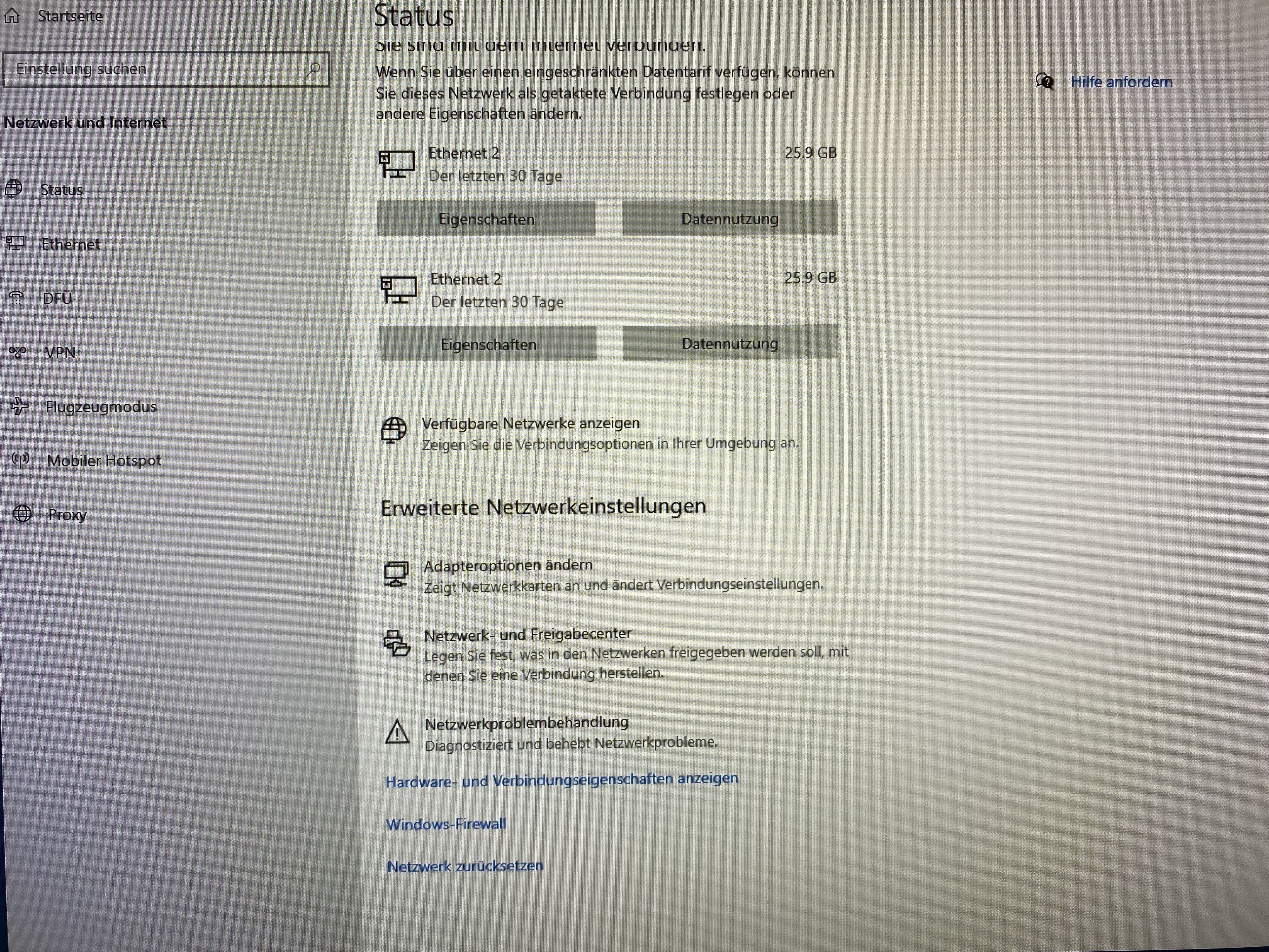

Ihh finde es auch merkwürdig, dass es mir nicht mal das WLAN Symbol anzeigt...

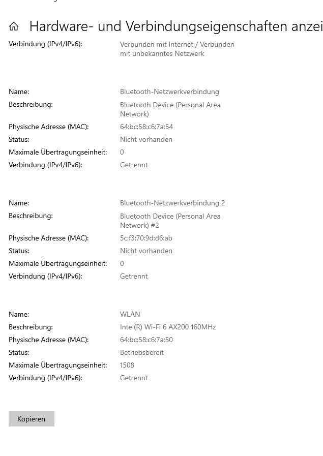

Zeig mal einen Screenshot vom Gerätemanager.

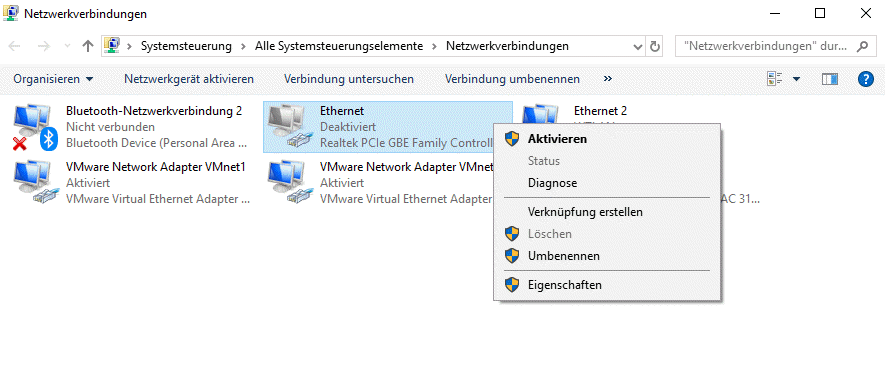

Hier mal noch zwei Screenshots:

wende dich mal direkt an den asus support.
mal unter netzwerkverbindungen
adapteroptionen ändern
hast 2 netzwerkkarten bei dir
mal beide deaktivieren
und wlan aktivieren
intel wlan ax200 ist funktionsfähig
