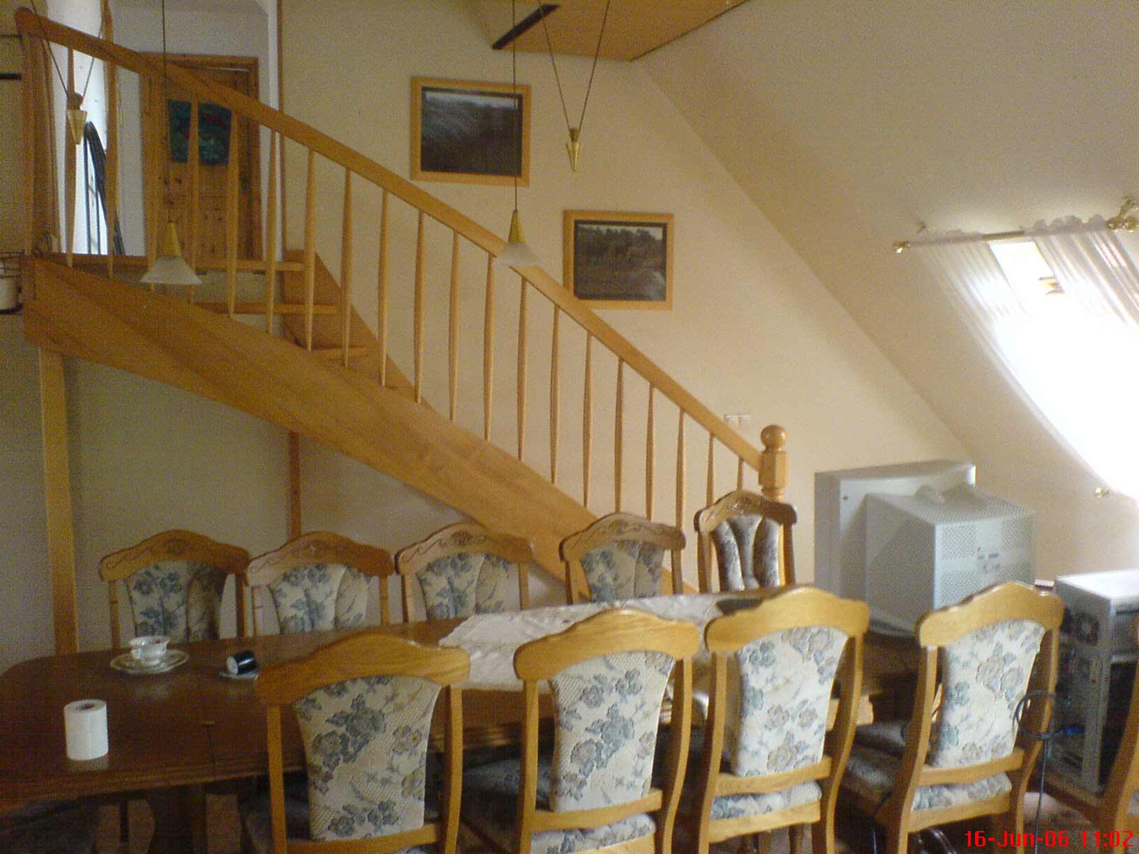

hier mal ein foto....... die tür im hintergrund ist das zimmer wo ich nix empfange........

Hast du umstellen schon versucht?
@Bild: Steht dein Rechner immer aufm Esstisch?
ne normalerweise steht das ding bei mir auf meinem schreibtisch, n bissel umstellen hab ich versucht......
