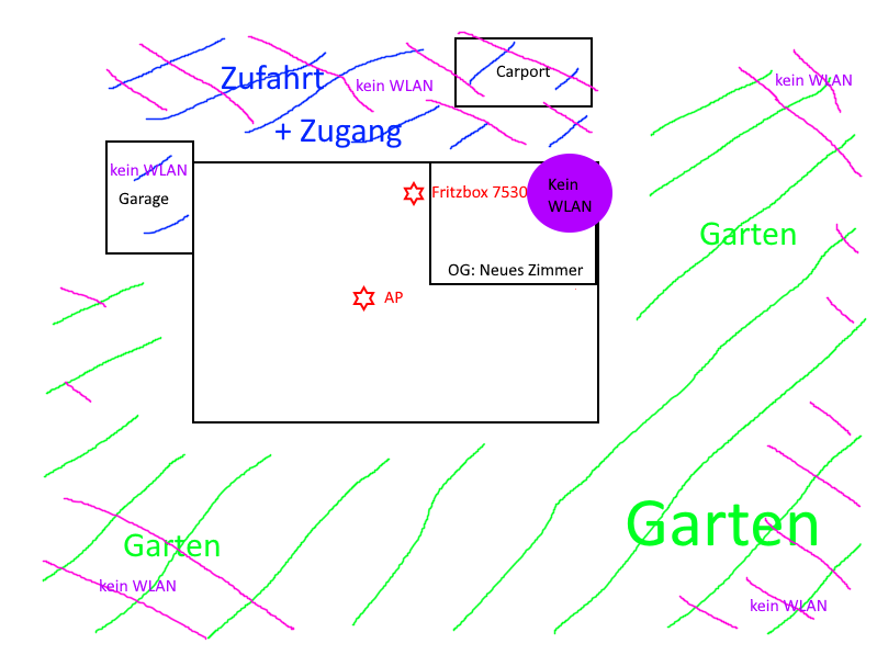

Hab mal eine Zeichnung gemacht:
Das neue Zimmer ist im OG. Und das fehlende WLAN habe ich farbig markiert. Darunter ist die Küche und in der Ecke ist das WLAN ebenfalls sehr dürftig. Mit der gleichen Farbe habe ich es auch im Garten und im Zugang markiert.
Der Ubiquiti AP ist sehr zentral in der Mitte des Hauses (eher ein wenig links und nach unten) und bisher war das WLAN von der Fritzbox deaktiviert.
Wichtig wäre mir, dass ich im neuen Zimmer WLAN habe und wenn ich schon mal erweitere, sollte auch im Zugangsbereich sowie der Garten im rechten Bereich besser versorgt sein.

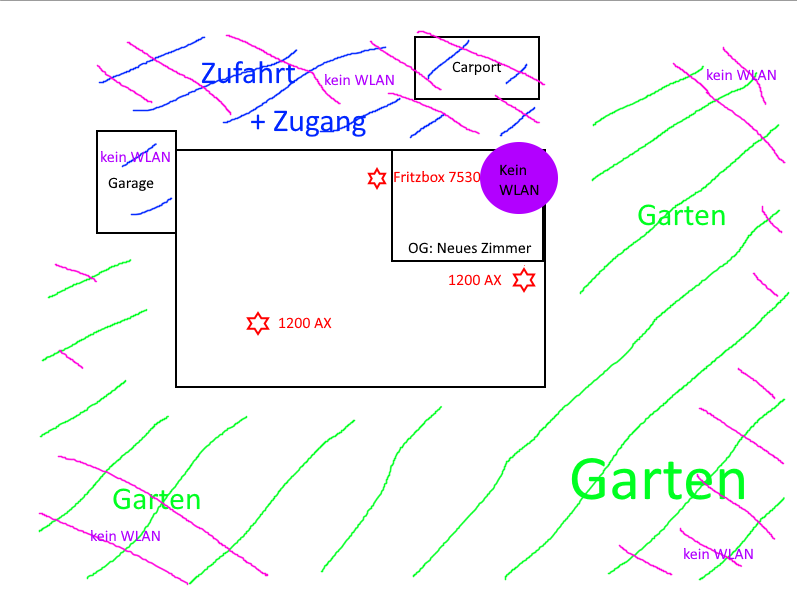

Hier wäre die AVM-Lösung mit Fritzbox 7530-WLAN und 2x 1200 AX:
Damit müsste ich so gut wie alles erschlagen.

Daran wird es nicht scheitern, aber 300 Euro für einen einzigen Ubiquiti UniFi 6 Enterprise finde ich etwas übertrieben. Da nehme ich lieber zwei kleinere Geräte und verteile diese so, dass ich eine bessere Ausleuchtung habe.
2x AVM 1200 AX mit 140 Euro wäre ein guter Preis. Wenn ich den Ubiquiti noch verkaufe, wäre ich bei unter 100 Euro.

Der 1200 AX hat meiner Meinung nach das "Problem", dass er zwar auf dem Papier Wifi 6 hat, aber dafür eben nur 2x2. Dadurch kann AVM in großen Lettern mit 2400 Mbit/s werben, aber sobald auf Wifi 5 runtergeregelt werden muss - sei es durch Störungen/Entfernung oder weil der Client nur Wifi 5 kann - werden aus den 2400 Mbit/s eben auch ganz schnell nur 866 Mbit/s, beides natürlich brutto. Die höheren Geschwindigkeiten pro Stream erreicht Wifi 6 nämlich durch eine höhere Modulation, gewissermaßen die Kompression des Datensignals. Dies setzt aber ein entsprechend gutes Signal voraus und ist folglich nicht zwingend im gesamten Empfangsbereich gewährleistet.
Genau deswegen mag ich Wifi 6 mit 2x2 nicht, weil man am Ende möglicherweise langsamer unterwegs ist als wenn man einen Wifi 5 AP mit 4x4 hat, wie zB den FritzRepeater 2400. "Schlechtes" Wifi 6 ist also ein zweischneidiges Schwert. Wie so oft kommt es daher auf die Details an und man darf nicht ausschließlich auf das Schlagwort Wifi 6 und die beworbenen Mbit/s gucken, sondern muss genau hinschauen wie es denn zu diesen Mbit/s kommt.
Soviel erstmal zu meiner technischen Sicht der Dinge.
Meine persönliche Sicht deckt sich weitestgehend mit der von @h00bi. #1 klingt so als wenn mit dem aktivierten WLAN der 7530 eigentlich schon das Hauptziel erreicht wird: Das neue Zimmer mit WLAN versorgen.
Was die Garage, die Zufahrt und den Randbereich des Gartens betrifft muss @wahli sich selbst überlegen wie wichtig ihm das ist. Ist natürlich ein Unterschied ob zB gerade der Grillplatz mit Sitzecke ohne WLAN ist oder ob es nur die nackte Hecke, die kein WLAN bekommt :D Gleiches gilt für die Garage und die Zufahrt. Wie realistisch ist dort der WLAN-Bedarf? Eine Garage als Mancave ist etwas anderes als ein reiner Stellplatz für ein Auto.

Zum WLAN-Bedarf:
1. nice-to-have: Die Zufahrt und Carport sind mir ziemlich egal. Wenn ich mal was an meinem Fuhrpark was mache, dann brauche ich hin und wieder was aus dem Internet. Geht natürlich auch mobil.
2. nice: Beim Zugang wäre es schon deutlich wichtiger. Man muss jetzt schon bis zur Haustüre gehen und dann evtl. etwas warten, bis WLAN aktiv ist. Wenn das schon früher verfügbar wäre, wäre das schon besser.
3. sehr wichtig: im Garten gibt es die Feuerschalen-Ecke (im Bild rechts unten) und auch sonst wäre es schön, wenn nicht ständig die Verbindung abbricht, wenn man rum geht. Die Geschwindigkeit ist mir aber ziemlich egal. Hauptsache, man kann "Surfen".
