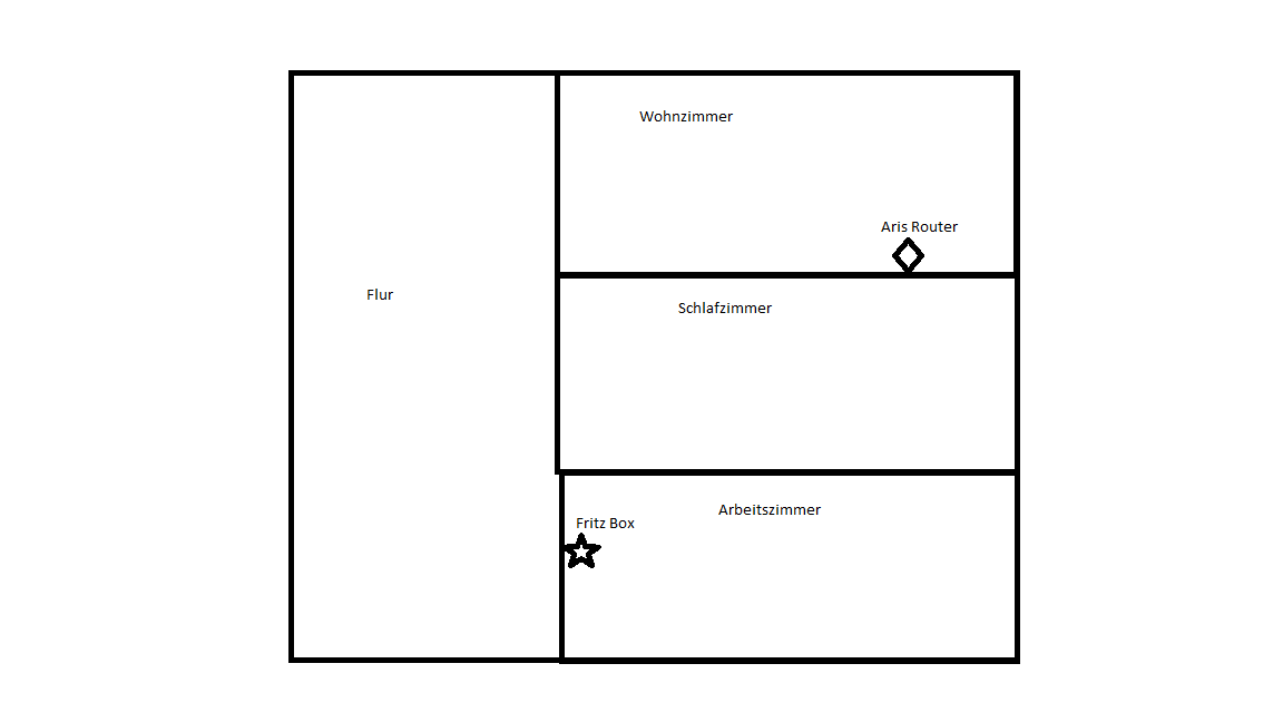

Ich habe folgenden Repeater von einem Freund geschenkt bekommen:
FRITZ!WLAN Repeater 1750E WLAN Repeater
Dieser befindet sich in meinem Arbeitszimmer, da ich über WLAN mit meinem Dienstlaptop arbeite und eine gute Internetverbindung benötige.
Das Problem:
ich habe immer ein schwaches Netzt bzw. Verbindungsabbrüche.
Damit Ihr ein ungefähres Bild bekommt (siehe Abbildung)
Mein Router steht im Wohnzimmer (ein Modell namens Aris, was ich damals von der Telekom erhalten habe).
Zwischen meinem Arbeitszimmer und meinem Wohnzimmer ist noch das Schlafzimmer.
Kommen die Abbrüche bzw das gelegentlich schwache Signal deswegen zustande, da "zuviele" Wände zwischen Arbeits- und Wohnzimmer vorhanden sind?
Wie kann ich es am Besten lösen?
Eventuell eine zusätzliche WLAN Erweiterung im Schlafzimmer?
Auf eure Antworten würde ich mich freuen.
LG
EDIT: habe davor das falsche Modell angegeben.
Habe es überarbeitet

Kabel ziehen zum Mesh Repeater idealerweise.
Reaktionen: TheManneken
ein repeater kommt immer auf halber strecke zum einsatz. in deinem fall also im schlafzimmer
Reaktionen: testwurst200, BFF und TheManneken
Den Mesh Repeater zwischen Wohnzimmer und Arbeitszimmer platzieren -> testen.
Der Repeater benötigt logischerweise selbst guten Empfang, um das WLAN ist ausreichender Qualität weitersenden zu können. Wenn du den Repeater dort installierst, wo der Empfang sowieso schon schlecht ist, verbesserst du genau nichts. Also pack den mal testweise ins Schlafzimmer oder den Flur (möglich stumpfe Winkel zur Wand wenn du von Blickrichtung zwischen Router und Repeater bzw. Repeater und Empfangsgerät ausgehst) und teste erneut. Solange der Repeater im Arbeitszimmer ist, hast du mit dem PC/Notebook zwar eine hervorragende Verbindung zu diesem, der Repeater selbst hat aber eine schlechte Verbindung zum Router.
Miss außerdem mal z.B. mit InSSIDer (Windows) oder WiFiAnalyzer (Android), wie stark der Signalpegel an den verschiedenen Punkten deiner Wohnung wirklich ist.

Sind eigentlich brauchbare Werte, da sollte es eigentlich auch nicht zu Verbindungsabbrüchen kommen, es sei denn, du hast Interferrenzen durch fremde WLANs oder andere Quellen im 2,4 Ghz Band - mal versucht, testweise auf reinen 5-Ghz Betrieb umzustellen?
Bei diesen Werten würde ich persönlich auf den Einsatz zu vieler Repeater verzichten. Inbesondere macht das ohne flächendeckendes Mesh ohnehin weniger Sinn. Am sinnvollsten erscheint mir noch der Einsatz des 1750E im Schlafzimmer/Flur und Weglassen des 310er.
Wie sieht's denn ansonsten aus in deiner Luft? Alles voll mit Wellen oder bist du da eher alleine? Schau auch, dass du nicht nicht auf denselben Kanälen funkst wie deine Nachbarn bzw. andere hineinstrahlende Netze (wobei alles unter -90db ohnehin im Grundrauschen untergeht).

Und du bist sicher, dass die Abbrüche in der WLAN Verbindung bestehen und nicht schon vom Router ausgehen? Wurde mal über längere Zeit ein Betrieb mit LAN-Kabel getestet?
Öhm, der Anwendungszweck allein entschiedet eigentlich nicht darüber, ob 5 oder 2,4 Ghz besser wäre, eher die Situation, in der man sich befindet, also z.B. ist das 2,4 Ghz Band nicht bereits überlastet, benötige ich bzw. hätte ich gerne eine deutlich höhere maximale Transferrate, allerdings ist hier auch die Reichweite tendenziell geringer.
Ob ein Betrieb mit zwei Mesh-Repeatern erfolgversprechend ist? Ich würde sagen: Nein. Und auch wenn bei deiner Skizze der Maßstab nicht angegeben ist, würde ich aus Erfahrung von folgendem ausgehen: wenn du im Arbeitszimmer das Signal des Routers im Wohnzimmer immer noch mit um die -60 bis -65 db empfängst, sind die zwei Wände dazwischen höchstwahrscheinlich nur Trockenbauwände mit ca. 3db Dämpfung, was sehr niedrig für Wände ist (Mobiliar mal nicht berücksichtigt), daher sehe ich wenig Verbesserungspotential mit Repeatern - da du damit ja ausschließlich eine Reichweitenerhöhung erreichst - die scheint mir hier jedoch sichtbar nicht das Problem zu sein. Um die Reichweite würde ich mir Gedanken machen, wenn die Signalstärke am Empfangsort eher nur noch ab -70 db und schlechter beträgt.
