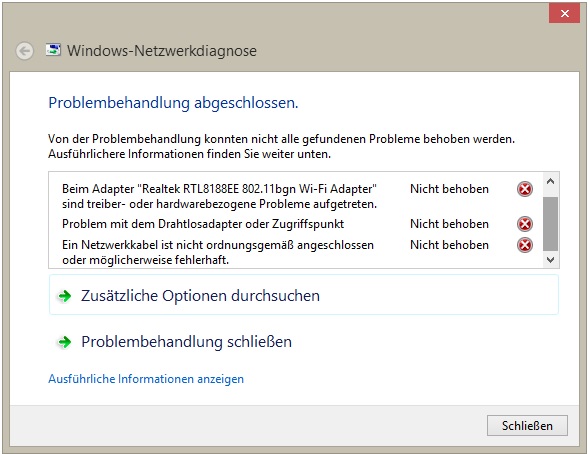

ich habe im Moment mit folgendem Problem zu kämpfen:
Das Wlan des Notebooks "HP Pavilion 15-n005sg" funktioniert in sehr regelmäßigen Abständen nicht mehr. Zuerst geht die Anzeige der Wlan Verbindung meist auf "beschränkt" und das Internet ist weg. Anschließend findet der Laptop keine Wlan Verbindungen mehr, also auch nicht die der Nachbarn. Bei Problembehandlung wird manchmal der Wlan Adapter zurückgesetzt und dann funktioniert er für kurze Zeit wieder, oder es kommt folgende Fehlermeldung:

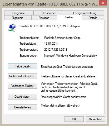

Realtek RTL8188EE (genau wie auf dem Screenshot)
Es wurde definitiv der korrekte Treiber installiert. Zuerst manuell, dann über den HP Recovery Manager und gerade eben noch einmal über den Geräte-Manager aktualisiert.
Es wird mir also immer angezeigt, dass die Verbindung begrenzt sei, und dann ist die Internetverbindung weg. Schalte ich WiFi aus und wieder an, werden keine Netzwerke mehr gefunden... Dann hilft nur noch ein Neustart.

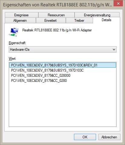

Die Hardware ID findest du unter Details und dann unter den reiter Hardware-ID.
Bei meiner SSD steht z.B. SCSI\Disk________KINGSTON_SV100S2D110
Dnake nochmal fürs suchen/finden.
ah ok.. hier, weiß nich welche genau:
Danke schon mal.
Sorry dass ichs nicht erwähnt habe, aber es ist Windows 8.1 64Bit installiert, geht der auch dafür?
sicher der richtige Treiber? laut beschreibung:
