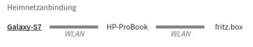

Stimmt, beim Repeater ist das S7 verbunden. Leider nur mit 2,4GHz. Sollte das S7 in beiden Geräten in der Liste stehen?
Bei der Fritz!Box habe ich folgende Darstellung gefunden, geht das Smartphon über das Laptop auf die Box? wlan.JPG
FritzOS spinnt ein wenig.

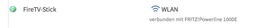

Mir zeigt er auch an, dass einer meiner FireTV (welcher über Wifi verbunden ist) per Powerline angeschlossen ist, was überhaupt nicht stimmt. Powerline ist garnicht angeschlossen.
