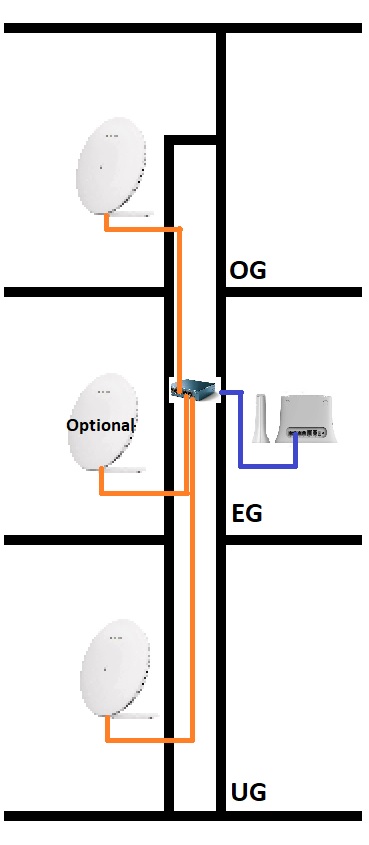

Hallo zusammen
In unserem Haus haben wir aktuell ein Modem/Router von der serbischen Telekom (Hauwei HG531).
Mit dem Anbieter haben wir seit bestimmt 5 Jahren laufend Probleme.
Nun haben wir seit einem Jahr zusätzlich zum testen einen 4G Router (ZTE MF283+) von VIP (KucniNet XL) mit der entsprechenden Sim und sind damit sehr zufrieden. Download max. nach Netz, Upload 10Mb/s, 200GB
Wir würden gerne jetzt im Winter das Telekomgerät vollständig ersetzen im Erdgeschoss. Direkt an den Router angeschlossen wird das bestehende Sicherheitssystem (Kameras, Alarmanlage) und evtl. der Smart-TV
Nun würden wir gerne im Keller und 1. Stock WLAN nutzen. Eine Möglichkeit wäre über PowerLAN, eine andere wäre durch den Wäscheschacht ein LAN-Kabel in den Keller und den 1. Stock zu ziehen (Kabelkanal bereits vorhanden) und mit AP zu arbeiten.
Welche Variante würdet ihr bevorzugen? Mit welchen PowerLAN Elementen / AP würdet ihr es umsetzen?

Also würde ich in einem ersten Schritt ein Kabel vom 4G Router zum Wäscheschacht ziehen, darin einen kleinen Switch einbauen. Mit jeweils einem Kabel ins OG und UG und dort jeweils einen AP installieren.
Soll ich vielleicht jetzt schon einen 3. AP bestellen und auf Höhe EG einbauen? Oder erst mit der Kombination Router EG + AP UG + AP OG probieren? Ich könnte ja auch in einem zweiten Schritt einen zusätzlichen AP kaufen und mit einem 0.5m Lan Kabel beim Switch auf EG Höhe anschliessen.
Ich würde mal behaupten, dass hier zwei APs reichen. Zum einen kann ein AP je nach örtlichen Gegebenheiten, Position und Ausrichtung auch ganz gut ein Stockwerk darüber/darunter versorgen - hier bieten sich zB APs für die Deckenmontage an - und zum anderen hast du ja den Router, der das EG versorgen kann.
Bevor du dir gleich Geld für einen 3. AP ausgibst, würde ich es einfach mal ausprobieren ob das so ausreicht, ggfs auch mal testweise das WLAN des Routers abschalten, um die Abdeckung durch die UG/OG-APs zu testen.

Das Haus hat einen Wäscheschacht im Flur welches vom OG bis in das UG reicht. Die Wäsche aus dem EG und OG landet so im UG neben dem Hauswirtschaftsraum in einem Wäschekorb.
Im Wäscheschacht befindet sich ein Kabelkanal, in welchem auch die Kabel von den Bewegungsmeldern, Kameras etc. geführt wird. Ich würde noch einen 2. Kabelkanal mit paar cm Abstand setzen und darin die LAN-Kabel verlegen.
Ich habe vom Router bis zum Wäscheschacht 3,5m, ausserhalb vom Wäscheschacht möchte ich dann den Switch montieren.
Von Switch bim zum OG bzw UG habe ich knapp 3m. Ich möchte aber 10m nehmen, falls ich mich spontan entscheide den AP im Nebenraum oder an der Decke zu montieren. Ich würde die restlichen 7m einfach aufrollen beim Austritt aus dem Wäscheschacht.
