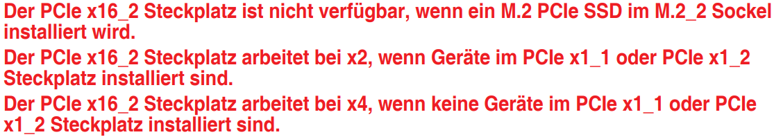

Ähm, also hab die SSD wieder ausgebaut, dann hat die Wlan Karte wieder funktioniert. hab jetzt einfach ein lan kabel genommen.
Mainboard habe ich das B450 Pro Gaming von Asus. hab jz den Slot von der Wlan karte gewechselt und es funktioniert wieder. dann kann ich das lan kabel wieder wegnehmen hahaha

@RayOfficial:
handbücher sind schon was tolles...
steckt in M.2_1 schon ne andere SSD oder warum hast die Fury Renegade in M.2_2 gesteckt?
voll ausfahren kannst die in beiden slots nichts.
