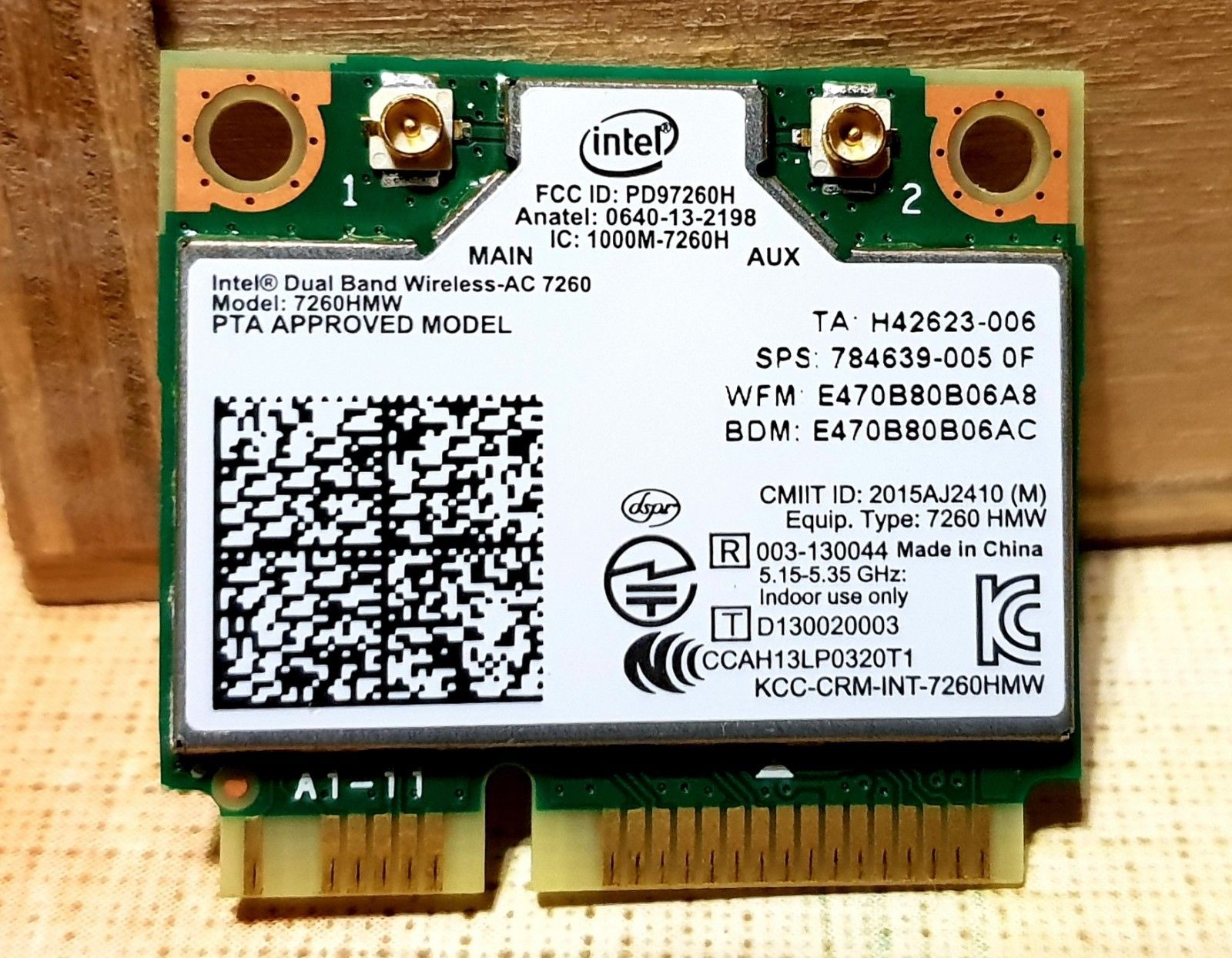

Also...es handelt sich um die AC 7260, folgende wurde mir von der Dell Community empfohlen:
https://www.amazon.de/Zunate-Mini-P...keywords=intel+7260&psc=1&smid=A1LDGZP38C2HIN
Gekauft habe ich dann aber zwischenzeitlich diese, siehe Bild. Bezeichnung fast identisch, sollte passen denke ich, habe nochmal angefragt, aber Dell ist da nicht so fix ;-)
