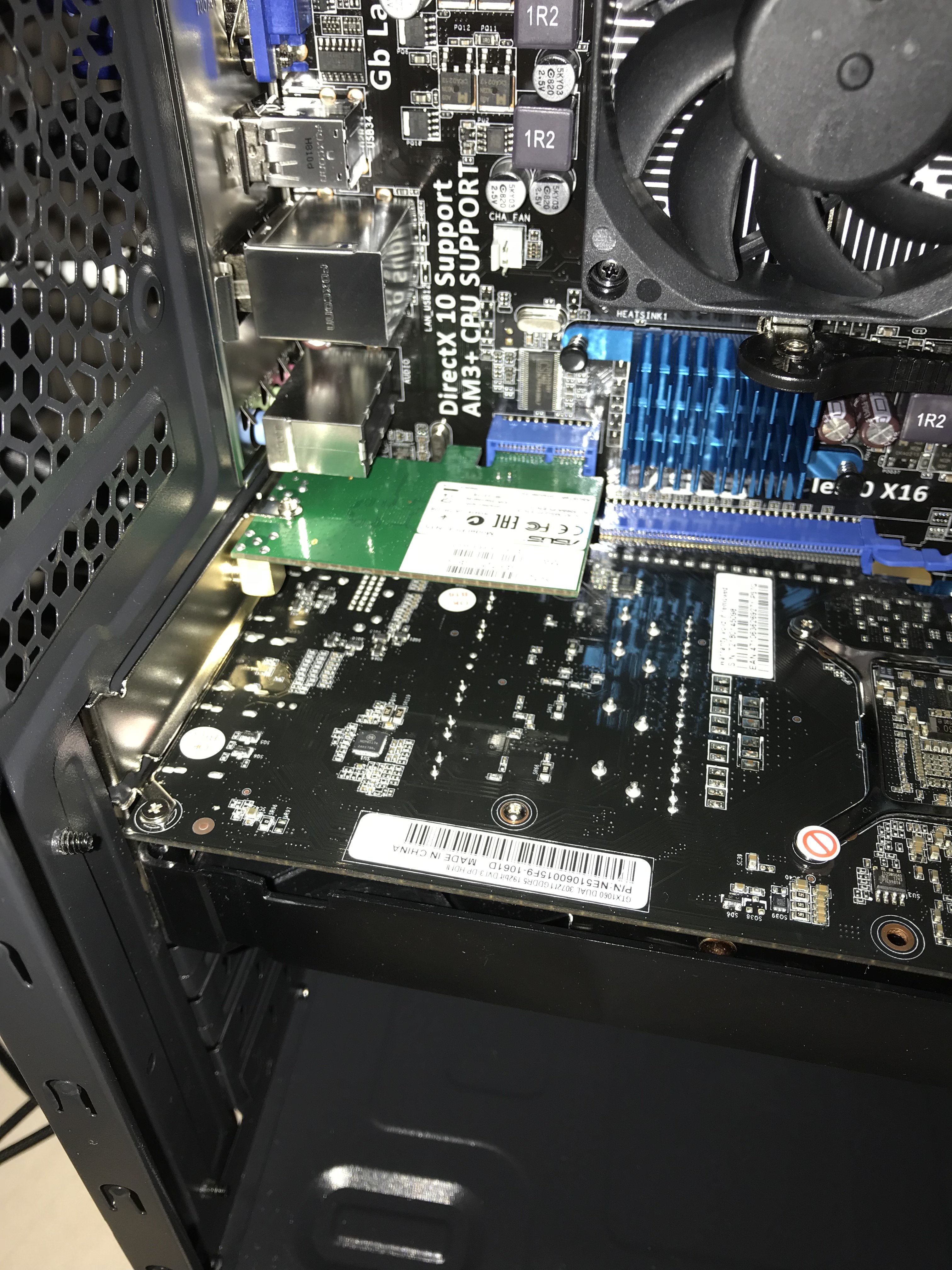

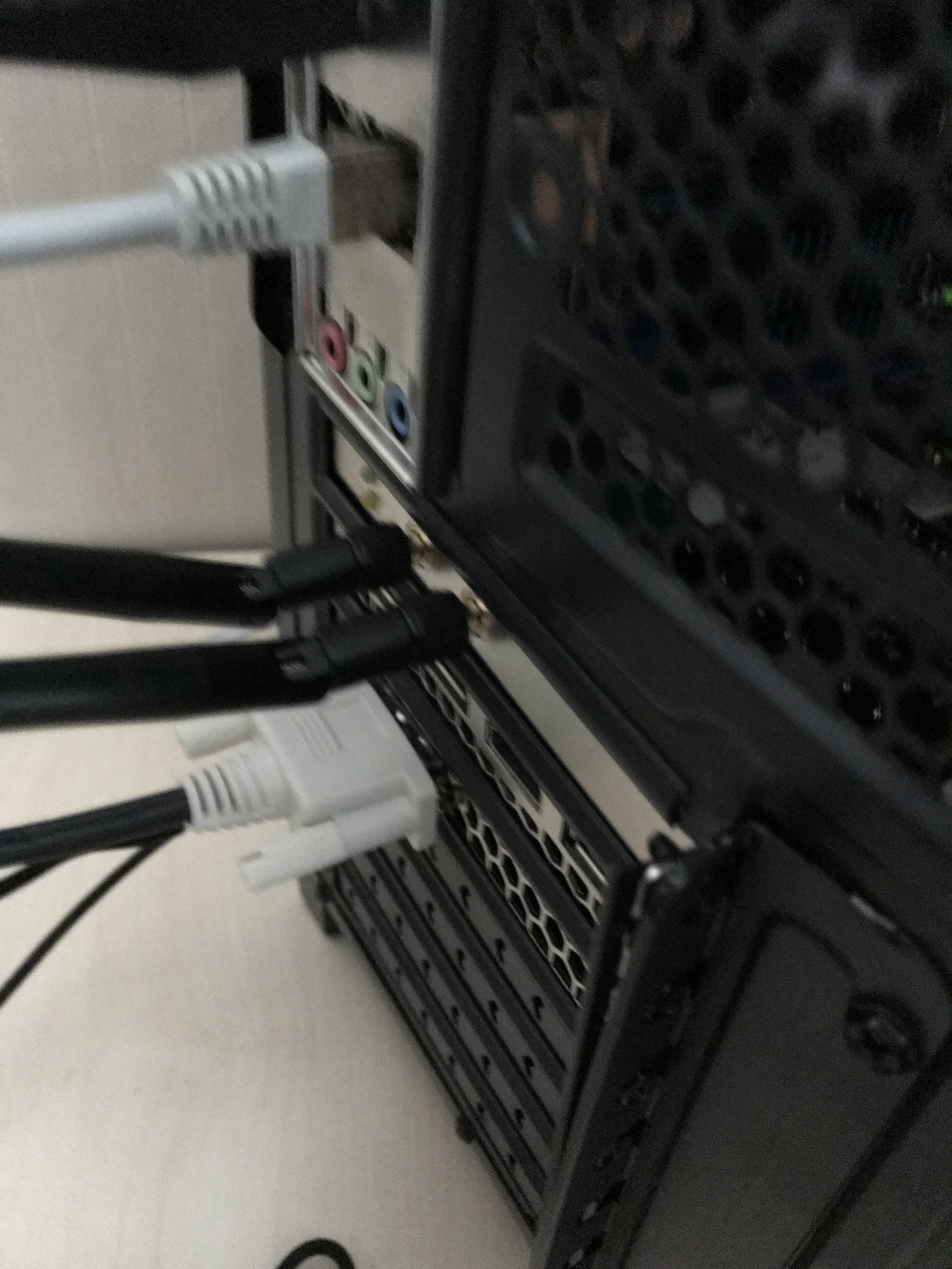

Kann dir leider nur die beiden Bilder schicken da ich das Gehäuse noch nicht aufgeschraubt habe, man sieht leider nicht viel.

Weshalb ist der Sicherungswinkel über den Erweiterungssteckplätzen nicht korrekt festgeschraubt, der die Karten sicher im Erweiterungssteckplatz hält? Wenn der nur so lose und schräg oben hängt, könnten die Karten heraus rutschen, wenn man hinten zB. an den Antennen zieht.

Zwischen Winkel und Gehäuse sehe ich in den Fotos einen dreieckigen Spalt.
Wenn alles korrekt montiert wurde, sollte dort wohl kein Spalt sein, denke ich mal.

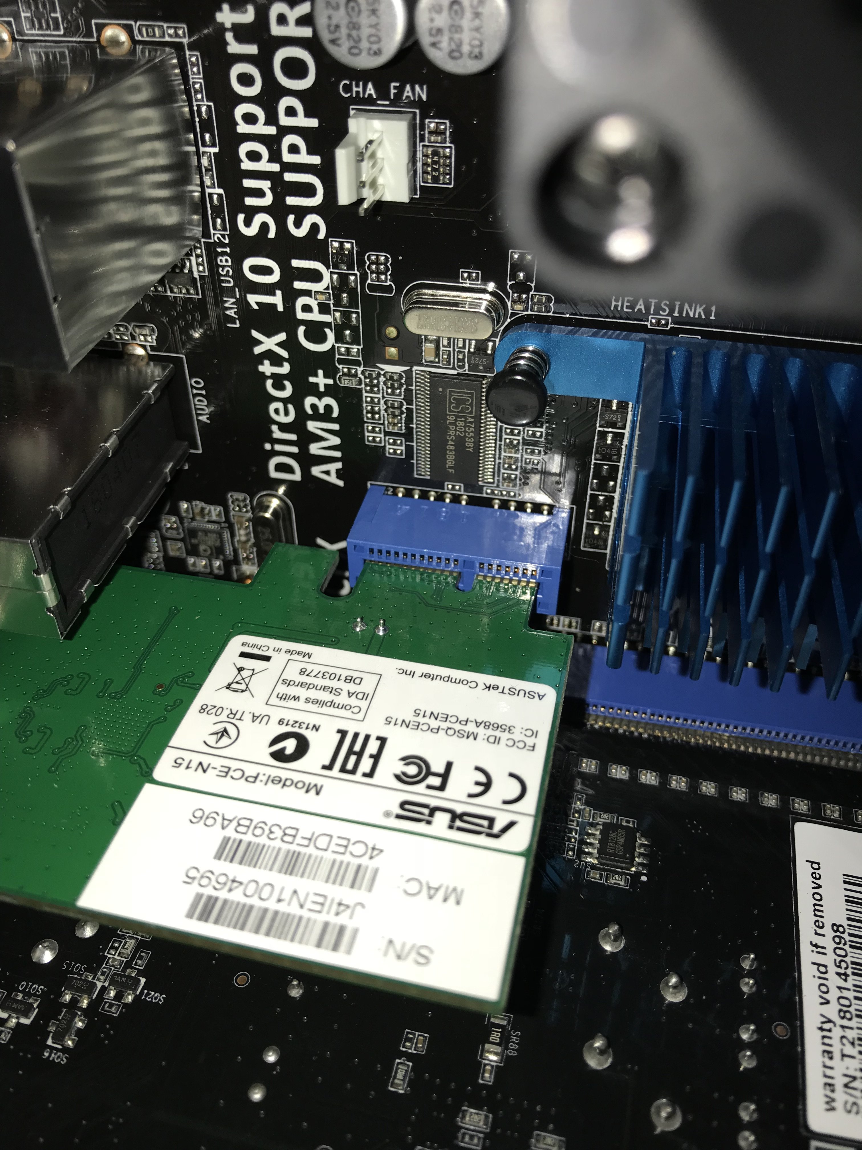

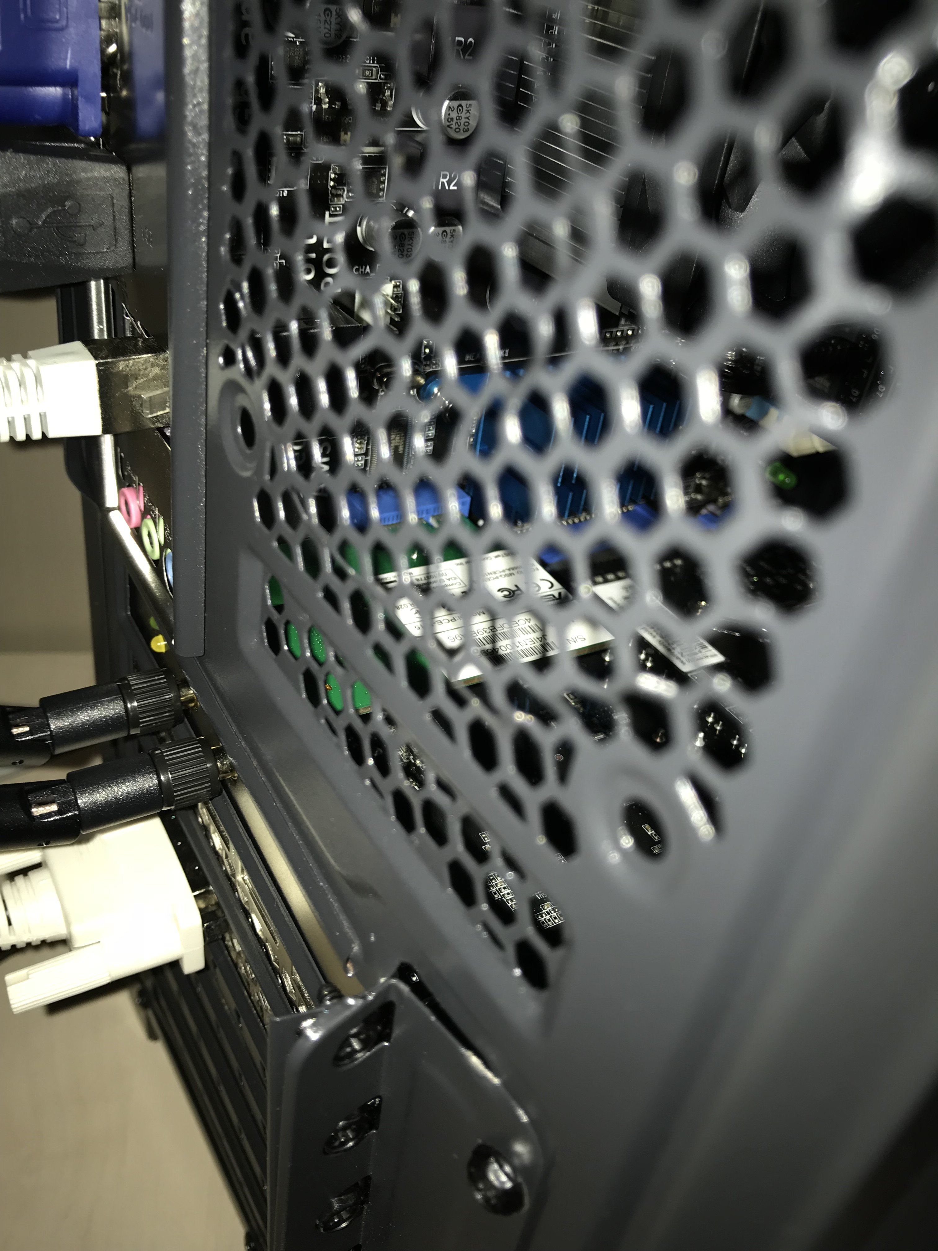

Hier die Bilder, ich habe bemerkt das die WLAN Kart gar nicht richtig im Anschluss hängt und auch wenn man die versucht leicht zu drücken immer wieder rausspringt, denke nicht das das normal ist
Das Problem hat sich erledigt, vielen Dank an alle es hat sich herausgestellt das die WLAN Karte nicht richtig drinne war :daumen:

An der Außenseite vom Gehäuse ist so eine kleine L-Blende über alle Karten. Löse die Schraube dieser Blende.
Dann lösen an der Außenseite die Schraube der W-LAN Karte.
Jetzt zieh die Karte ab und steck sie dann ordentlich wieder rein. Ohne Gewalt ganz gerade runter drücken bis es nicht mehr weiter geht. Alle Schraube wieder zu machen und schauen ob die Karte jetzt im Gerätemanager aufscheint.
Bevor du alles machst: PC runterfahren, Netzteil ausschalten und Netzkabel abziehen.

Die Grafikkarte steckt auch d nicht richtig im Slot(der rechte "Epox-haken" muss in der Halterung und sitzen).Die Netzwerkkarte auch nicht !!kein Wunder,das der PC rummuckt. Drücke den Grafikkarte und auch die obere Netzwerkkarte mal RICHTIG in den Slot ,das so gut wie keine goldene Kontakte mehr sichtbar sind !!!!Nicht so krumm und schief wie auf dem Pic !!
Mit Pech zerstörst du dir mit sowas den kompletten PC!

Also entweder das Gehäuse ist verbogen, weil der PC mal hinten vom Lastwagen runter gefallen ist, oder die Nase der Erweiterungskarte wurde unten nicht korrekt in dem dafür vorgesehenen Schlitz eingehängt, daher sitzen die Karten dann schräg, und wurden trotzdem mit Gewalt festgeschraubt.
Wenn man sich die Slot-Blende der Erweiterungskarte mit den Anschlüssen anschaut, dann ist oben ein Loch für die Befestigungsschraube, am anderen Ende aber eine Nase, die leicht nach außen weg gebogen ist.
Mit diesen beiden Elementen wird die Karte im Gehäuse fixiert.
Die Nase muss also im Gehäuse in einem dafür vorgesehenen Schlitz eingehängt werden, bevor man sie oben festschraubt!
