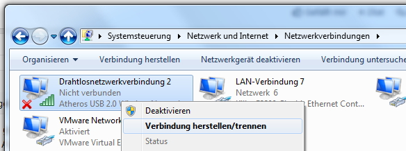

Ja, das ist F3. Die ist aber nur für die Aktivierung (und Deaktivierung) vom Flugmodus.
Habe jetzt kein Win10/WLAN zur Hand.
Wenn ich aber unter Win7 einen WLAN Adapter habe kann ich im Netzwerk- Freigabecenter über den Adapter Verbindung herstellen auswählen:
Auch bei WIN 10 so. Dann geht unten rechts das Menü auf, wo normalerweise sämtliche WLAN Netzwerke angezeigt werden. In meinem Fall ist die Schaltfläche zum Anschalten aber nicht benutzbar.

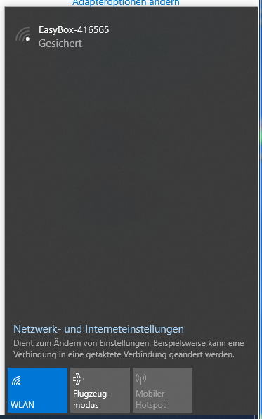

Was passiert beim Aufruf von "Verfügbare Netzwerke anzeigen"?
Wenn ich draufklicke kommt dann unter rechts das Menü:
Es öffnet sich wieder nur das Fenster unten rechts, das mir sagt, das mein WLAN ausgeschaltet ist.

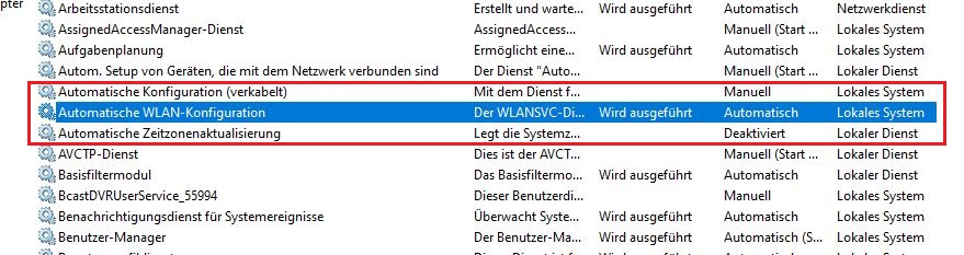

Ist denn der Dienste "Automatische WLAN-Konfiguration" auf deinem Acer-Notebook gestartet?
Die Dienste-Verwaltung von Windows kannst du per "Systemsteuerung" --> "Verwaltung" --> "Dienste" aufrufen.
Alternativ ist sie auch auch per "CMD" (Eingabeaufforderung) als Administrator mit dem Befehl "services.msc" (ohne Anführungszeichen) aufrufbar.
Dort dann mal schauen, ob der genannte Dienste im Status "Wird ausgeführt" ist oder ob
er beendet ist. Falls er beendet ist, dann den Dienst einschalten/starten und sicherstellen,
dass der Starttyp auf "Automatisch" steht.
Im Anschluss erneut überprüfen, ob du nach WLAN-Netzen in der Umgebung suchen und dich dann mit einem WLAN-Netz verbinden kannst.

Das hatte ich ganz zuerst nachgeschaut. Dort war auch alles richtig eingestellt. @Datax
