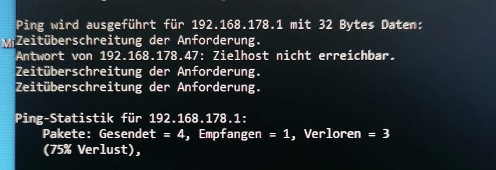

Dein Gerät unterstützt im 2,4 Ghz Bereich die Kanäle 1-14, in Europa sind die Kanäle 1-13 erlaubt -> an einem nicht unterstützen Kanal kann es daher eher kaum liegen.
Interessant wäre zu wissen ob du dein Gateway pingen kannst. Also Command line (CMD) öffnen, mit "IPCONFIG" die Adresse deines Standardgateway der Drahtlosverbding auslesen - und dann mit "ping + der adresse des Standard gateways testen ob du überhaupt im WLAN verbindung hast.
Beispiel: ping 192.168.0.1 wenn dein Standardgateway des Dratlosadapters 192.168.0.1 ist
wenn der obrige test geht wäre ein ping 8.8.8.8 interessant...
Seltsam: Laut Anleitung hat dieses Modell einen LAN Port
Hallo nonkk
danke das du den Beitrag gelesen hast
habe mal ein Foto hinzugefügt.
